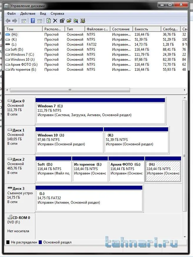

dedugan52
Загрузитесь в 7-ку, меню Пуск в строке поиска введите diskmgmt.msc -> OK. Сделайте скрин открывшегося окна и покажите скрин здесь.
Затем загрузитесь в 10-ку, в строке поиска введите diskmgmt.msc -> OK и тоже сделайте и покажите скрин.
Пожалуйста:
Скрин с 10-ки (первый)
Скрин с 7-ки (второй)

Загрузчик 10-ки "прописался" на HDD 500 ГБ. Вариант такой:
1. Загрузиться в 10-ку в Управлении дисками ПКМ на разделе с 10-ой -> Сделать раздел активным, появится сообщение что при смене активного раздела... -> Ok.
2. Открыть командную строку от имени администратора и в ней
Код:
bcdboot c:\windows /s с: /l ru-ru
и нажать Enter. Перед ru-ru буква "эль", а не цифра 1. Появится сообщение, что файлы загрузки созданы. После этого перезагрузиться и проверить загрузку с жесткого диска с 10-ой.
Про отсутствие SSD в UEFI пока не понял, где именно в UEFI.
Мне представляется, что сейчас у вас должн быть включен режим Legacy и поэтому UEFI тут "не при делах". Возможно я чего-то не понял.
