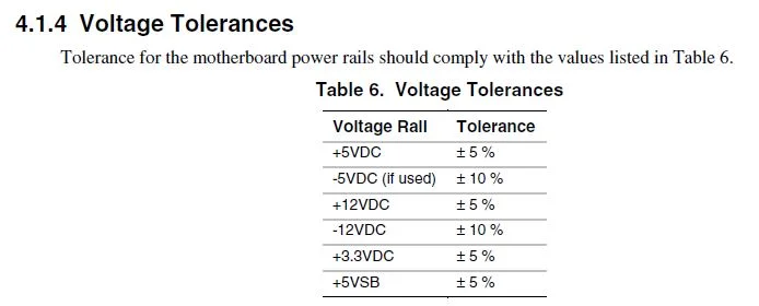

Повторное измерение:
Использовал второй (исправный) БП.
Вначале измерил без нагрузки, с замкнутым PS_ON на землю:
Pinы 3,3 v = 3,3 v.
Pin 14 = -10,5 v, вместо –12 v.
Pinы 4, 6, 21, 22, 23 = +5,3 v, вместо +5,0 v.
Pinы 10, 11 = +11,2 v, вместо +12 v.
Pin VSB = 5,0 v.
Pin Pwr_ok = 5,3 v.
Pin PS_ON = 5,0 v (незамкнутый).
На старом БП без нагрузки:
Pin VSB = 5,0 v.
Pinы 10, 11 = +12,8 v, вместо +12 v.
Pin PS_ON = 4,8 v (незамкнутый).
На старом БП под нагрузкой:
Pinы 10, 11 = +12,1 v, вместо +12 v.
Pin VSB = 5,0 v.
Подключил к нагрузке.
И с одним БП, и с другим БП происходит самопроизвольный старт.
Оставил щупы на PS_ON при старте: стрелка прибора дёргается, и уходит на 0.
Ну, что скажете?
Эээ... А в чём его неисправность? В разносе вольтажа?
Может, материнка таки сдохла?
    16 KB · Просмотры: 146
Старенькие они... Других нету.
