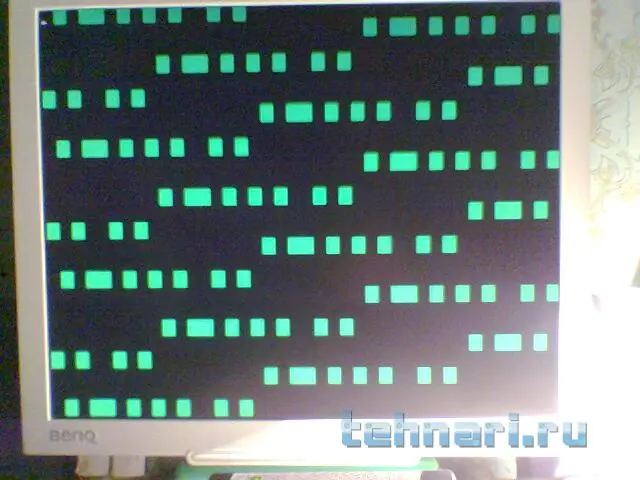

События при запуске:
В принципе, всё как обычно.
- взвывают вентиляторы,
- щёлкает диск,
- пищит speaker коротко и однократно,
- мигают всякие светодиоды и глазки на передней панели, кардридере, салазках со вторым диском, мыши, клавиатуре, CD/DVD ROMе и т.д.,
- появляется на экране логотип/заставка материнской платы (только как-то качество изображения ухудшилось, стали видны точки, словно сменили разрешение монитора на очень низкое, как будто из времён ЭЛТ-мониторов),
- появляются всякие технические цифры на чёрном фоне во весь экран… (Но вот с этого момента проблемы – фон экрана… э-э… не совсем чёрный – см. фото 1 «Начало»).
Первая попытка включения – процесс дошёл до синей заставки Windows XP «Выберите пользователя». На этой заставке были какие-то полосы в левом верхнем углу, и локальные искажения, словно картинка не сформировалась. Далее процесс забуксовал окончательно.
Второй раз удалось войти в безопасном режиме, после загрузки ОС в этом режиме фон рабочего стола – тёмный, но вертикально были четыре широких зеленоватых полосы через весь экран сверху донизу, составленные из более мелких полосок (напоминает, когда принтер начинает «полосатить» на листе).

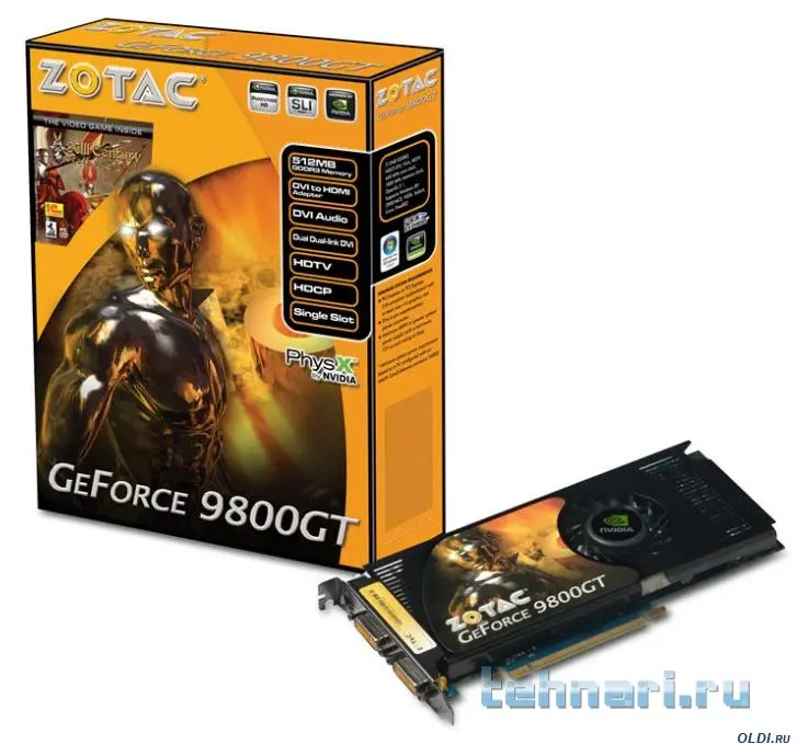

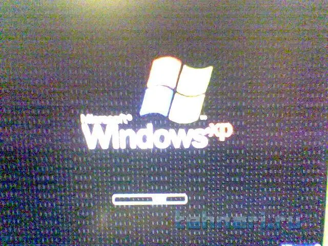

Либо при обычной загрузке просто «рябой» монитор на тёмном фоне, покрыт парными точками, словно двоеточиями, как обоями (см. фото 2).

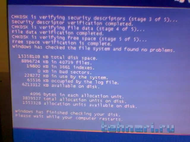

Либо при загрузке в «Безопасном режиме» в результате – тёмный экран с зелёными квадратиками (см. фото 3).

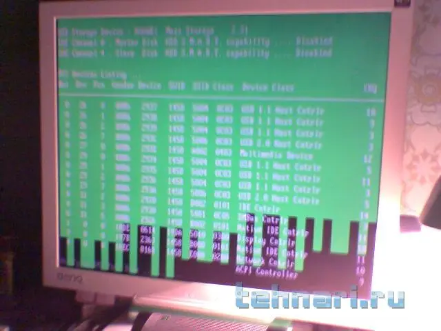

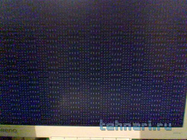

Поскольку перезагружаюсь «Reset’ом», всякий раз запрашивает проверку диска «С» на наличие ошибок. Проходит проверку, появляется «гантелька» с логотипом Windows на рябом тёмном фоне. См. фото 4 и 5.

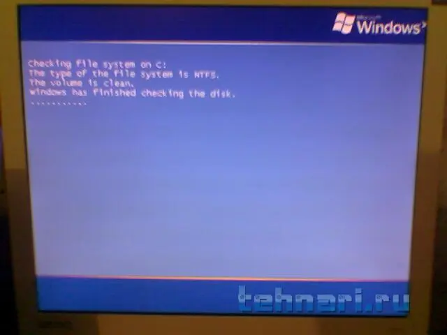

Затем появляется синяя заставка, оканчивающаяся словами «Windows has finished checking the disk….». При этом лампочка HDD на передней панели не мигает, ничего не «ворочается», ничего не подгружается – как будто диск в состоянии покоя. С этого момента выйти на нормальный режим не может, останавливается на этой точке. См. фото 6.

Видеокарту дешевле выбросить. Или память сдохла или отвал чипа.
Лучше купите где-нибудь на Авито.
Можете попытаться прожарить, иногда помогает.
Ушёл намыливать верёвку.

Берите практически любую.
С рук покупать, не имея опыта в ремонте достаточно сложно, но можно. Лучше брать или у фирм с документами, или у тех, кто назначает встречу у себя на дому. Тогда можно, по-крайней мере, надеяться на возврат денег в случае чего.
ОС переустанавливать не нужно, просто надо удалить драйвер и поставить новый.
Вновь поставленную карту надо максимально нагрузить, отслеживая температуру, и погонять несколько дней, лучше всего непрерывно.

Приобрёл GIGABYTE GeForce® GT 730 (GDDR5) OC 1024 Мб GDDR5
Драйверы скачал из Интернет.
Windows загрузился. Внизу справа выскакивают разные оповещения типа «Найдено новое оборудование» и т.д.
Зашёл в «Панель управления» - «Установка и удаление программ», удалил старый драйвер Nvidia.
На флэшке перенёс .exe-файл с драйвером.
Запустил .exe-файл из «Проводника» вручную.
Он сообщил, что не может установить, требуется Microsoft .NET Framework 4. (Посмотрел – у меня стоит Microsoft .NET Framework 1.1). В итоге выдал окно «Не удалось установить программное обеспечение».
Скачал и установил Microsoft .NET Framework 4.
Теперь стоят и версия 1.1, и версия 4.0
Установил версию драйвера Nvidia из пакета 368.81. Вроде встал.
Машина пока работает. Спасибо за помощь!
