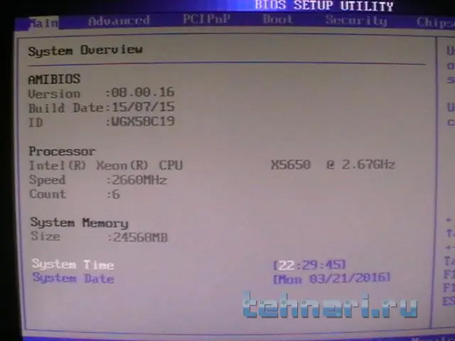

А вот смотрите. Я правильно понял, что у меня версия биоса AMIBIOS8 ? Или нет?
С этой стороны, если уже стоит такая версия, то могу же я ее просто обновить скачав от производителя AMI утилиту? Или я ошибаюсь?

если утилита не определила мать то версию биоса она взяла из воздуха, у каждого производителя свои функции.

Обновить-то можете, но не факт,что новая прошивка правильно заработает на вашей системе, там всё не так очевидно, как кажется на первый взгляд. В конце концов, это ваше "железо", вам и решать, как над ним издеваться. Но я бы сначала попробовал связаться с продавцом, чтобы выяснить координаты производителя.

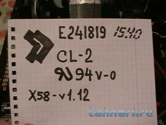

Раз неизвестна плата, то имеет смысл поковыряться в настройках "что есть".
Может там можно спокойно выставить все, но увы, с английским проблема....

Про версию BIOS более вразумительно:
Нельзя просто так скачать прошивку с сайта разработчика BIOS и залить её в свой. Дело в том, что любая прошивка сначала адаптируется под конкретные запросы разработчика системной логики текущей материнской платы, а уже потом предлагается для скачивания на сайте разработчика материнской платы. Поэтому использование неадаптированной прошивки может привести к появлению у вас красивой тушки вместо рабочей "матери".

Можно ревизию БИОС посмотреть на начальном экране:
Давид, более того, там же и название материнской платы часто пишут :)
Пока грузился сделал снимки. И что???
У меня простой вопрос BIOS version: 08.00.16 — это AMIBIOS8 или нет?????

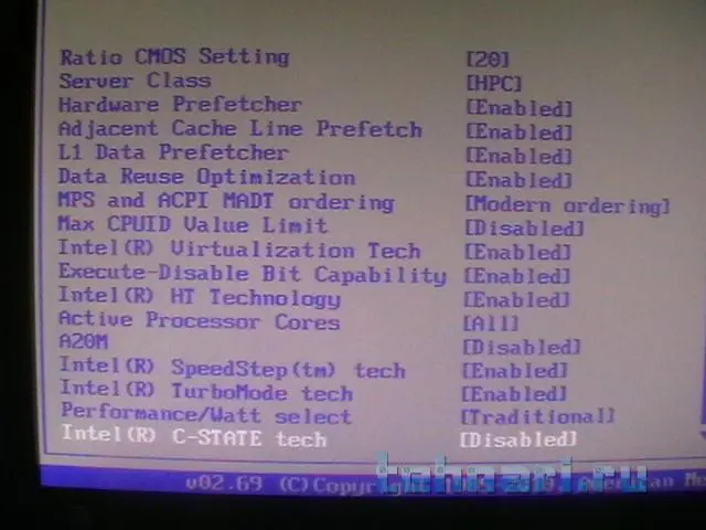

Посмотрите, пожалуйста, на скрины биоса в начале, все ли по максимуму производительности выставлено? Может поправить что излишне церемонное?
Начните с Оптимальной конфигурации, она обычно более-менее сбалансированная. Потом поднимайте понемногу частоту FSB с шагом 5, каждый раз смотрите, как ведет себя система. Множителем разгонять смысла не имеет, разлоченный процессор и так сам высавляет максимально возможную частоту.
И да, все операции по разгону вы делаете на свой страх и риск, в случае выхода из строя девайса никто, кроме вас, материальной ответственности не несет.
