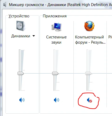

Посмотрите в папке Мазилы фаил setupapi.dll Если присутствует то удалите на свои разумеется страх и риск. ))) Мне помогло.
Сделал так же и тоже помогло ,спасибо!!!))
Спасибо и мне помогло , теперь звук работает

C:\Program Files\Mozilla Firefox\setupapi.dll

удаляете когда браузер выключен?
если да, попробуйте может с помощью unloacker.
я уже скачала новый
а зачем нужно опять его ставить в папки браузера?
он должен быть только в папке C:\WINDOWS\System32\ ( правильно место нахождения такого файла) ПС - из этой папки, не удаляйте.
и если не делали скан на вирусы - то рекомендую сделать.
Ой Олег спасибо!! я так поняла что в папке мозилы этого фаила быть не должно. закрыла браузер и удалила, вчера так делала не удалялся может изза открытого браузера. Вообщем звук появился,хотя уже были потеряны последние надежды вчера после этих махинаций со скачиванием фаила сетупапи и заталкиванием его в обе папки систем 32 и мозилы, я начитала, что надо скачать новый фаил этот и под другим именем вставить его в обе папки.вот и делала согласно инструкции. удаляться он ниоткуда не удалялся и я просто рядышком вставляла скачанный фаил. не знаю правильно не правильно. НО вам еще раз большое спасибо)
