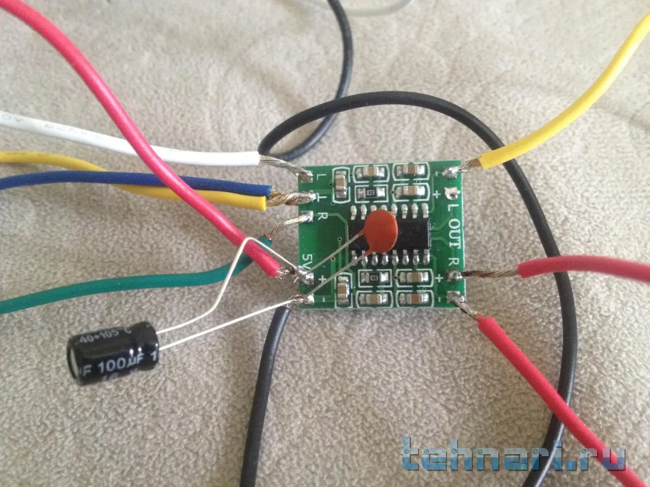

Здравствуйте, уважаемые форумчане! Я - зелёный новичок в электронике. Но очень хочу разобраться в ней в общем и в частности. Сейчас решаю конкретную задачу.
Контекст.
Собираю блютуз колонку. Хочу от одного аккумулятора 18650 запитать блютуз модуль (потребляет 3.3-4.2 вольта) и усилитель (на нём указаны 5 вольт, но по факту работает и от 3.5 с той же 18650). Если оба потребителя запитать от одного аккумулятора, то на динамики приходит гуд и треск. Простой фильтр в виде электролитического и керамического конденсаторов на входе в усилитель ничего не решает. Если же каждый из потребителей запитать своим аккумулятором, то результат удовлетворительный - на динамиках остаётся терпимый слабый шум (кажется, "белый" называется).
Суть вопроса.
Как мне добиться такого же результата, но с одним общим аккумулятором? Попробовал перед усилителем впаять диод (параметры диода не знаю). Но это тоже ничего не решило, а более того, почему-то стало непонятным образом влиять на блютуз модуль - он как-то нестабильно включается.

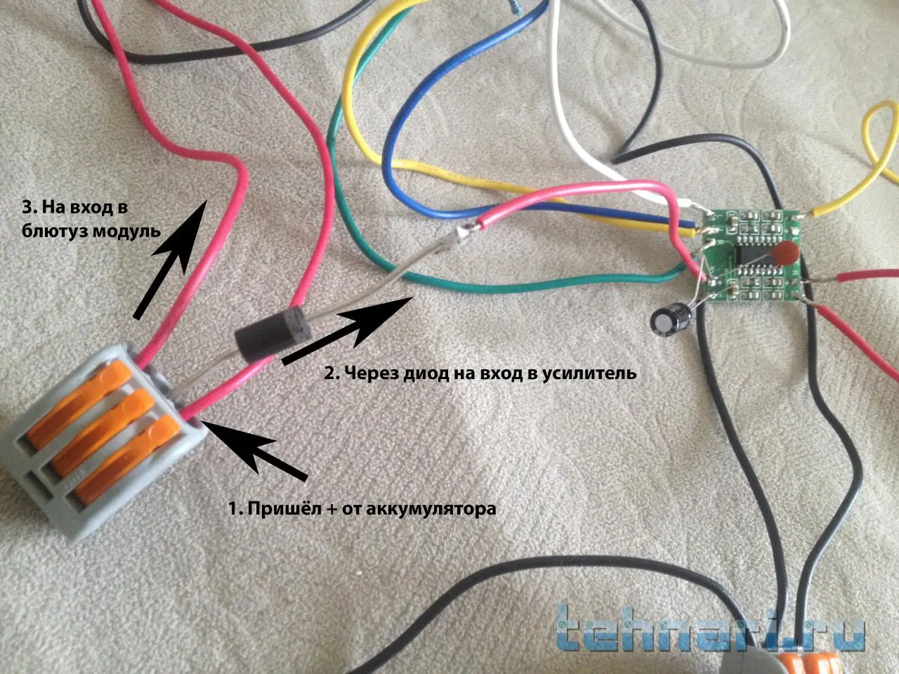

Сейчас всё выглядит так (см.фото).
Ссылки на устройства не могу дать (форум разрешает только после 20 сообщений, поэтому перед ссылками впишите буквы "h"):

Mr.Fix, что Вы имеете в виду под "сигнальными проводами выхода модуля"?
От блютуз к усилителю у меня идёт 4 провода: плюс с минусом от левого канала, плюс с минусом от правого канала. Причём на входе в усилитель оба минуса я соединил в один контакт, поскольку на усилителе всего три входных контакта.
1) А зачем у Вас стоит диод по питанию усилителя? Ему и так напряжения мало, так ещё и диод отжирает :)
2) Выход BT- модуля - дифференциальный, вход усилителя - линейный. Надо согласовывать.
Вам нужно будет включить так: SPK_P_R c R; SPK_P_L c L; AGND c _l_ через резистор 10-20 Ом; плюс питания на В+ и +5V; минус питания на GND и -5V.
1) Устанавливая диод, я надеялся отделить контуры друг от друга: паразитные токи и т.п. Значит, диод удаляю из цепи?
2) Прошу чуть подробнее по 2-му пункту. Что мне нужно сделать?
1. Удалил из схемы диод
2. Выпаял негативные провода от обоих каналов с модуля блютуз (SPK_L_N и SPK_R_N)
3. Соединил AGND от блютузки с земляным входом в усилитель.
Результат неудовлетворительный :( Звук идёт. Но присутствует постоянный писк с потрескиванием "азбуки Морзе".
Виноват! Забыл про резистор! Сейчас его впаяю!
Провод от BT до усилителя используйте экранированный. Питание BT через LC-фильтр.
Сначала забыл впаять резистор между AGND и землёй усилителя. Вспомнил. Впаял на 20 Ом. Результат не изменился: писк с потрескиваниями.
Ваша пара конденсаторов да дроссель перед ними.
Прежде всего покажите фотографии своих соединений на данный момент.
После переделок стало так.

Вам необходимо провода питания свить, плюсовой с минусовым до каждого устройства. На клемнике, где соединяются общие провода поставить электролитический кондесатор ёмкостью 470-1000 мкФ, это будет центр звезды от которого должны расходиться и плюсовые и минусовые провода питания.
Свил провода питания. И установил конденсатор 470 мкФ. Результат не улучшается :(
