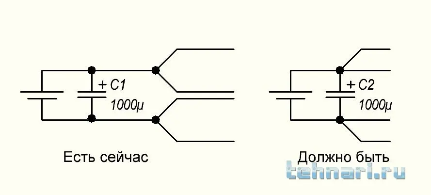

Crane, у Вас сделано неверно. Посмотрите рисунок. Если ставить резистор, желательно не более 10 кОм. Если не улучшится после предложенных мер, попробуйте сделать как на втором рисунке, предварительно разорвав соединение AGND.
    10.3 KB · Просмотры: 82
    7.4 KB · Просмотры: 83
Mr.Fix, не совсем понимаю в чем разница между двумя вариантами на первой картинке? Это Вы о конденсаторе, который у меня на 470 мкФ после аккумулятора установлен?

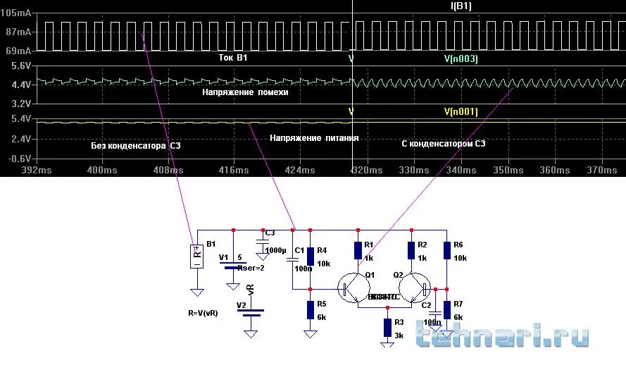

Это связь через аккумулятор, аккумулятор то имеет внутреннее сопротивление. и многие усилители плохо работают на одном источнике питания, даже с конденсаторами из за связи по питанию. Вариант- навесить
конденсаторов по питанию, и поближе к усилителю. Вот, модель такой связи, даже конденсатор 1000 мкф может не помочь, изменится форма помехи и все. А 100000мкф по модели помогает.

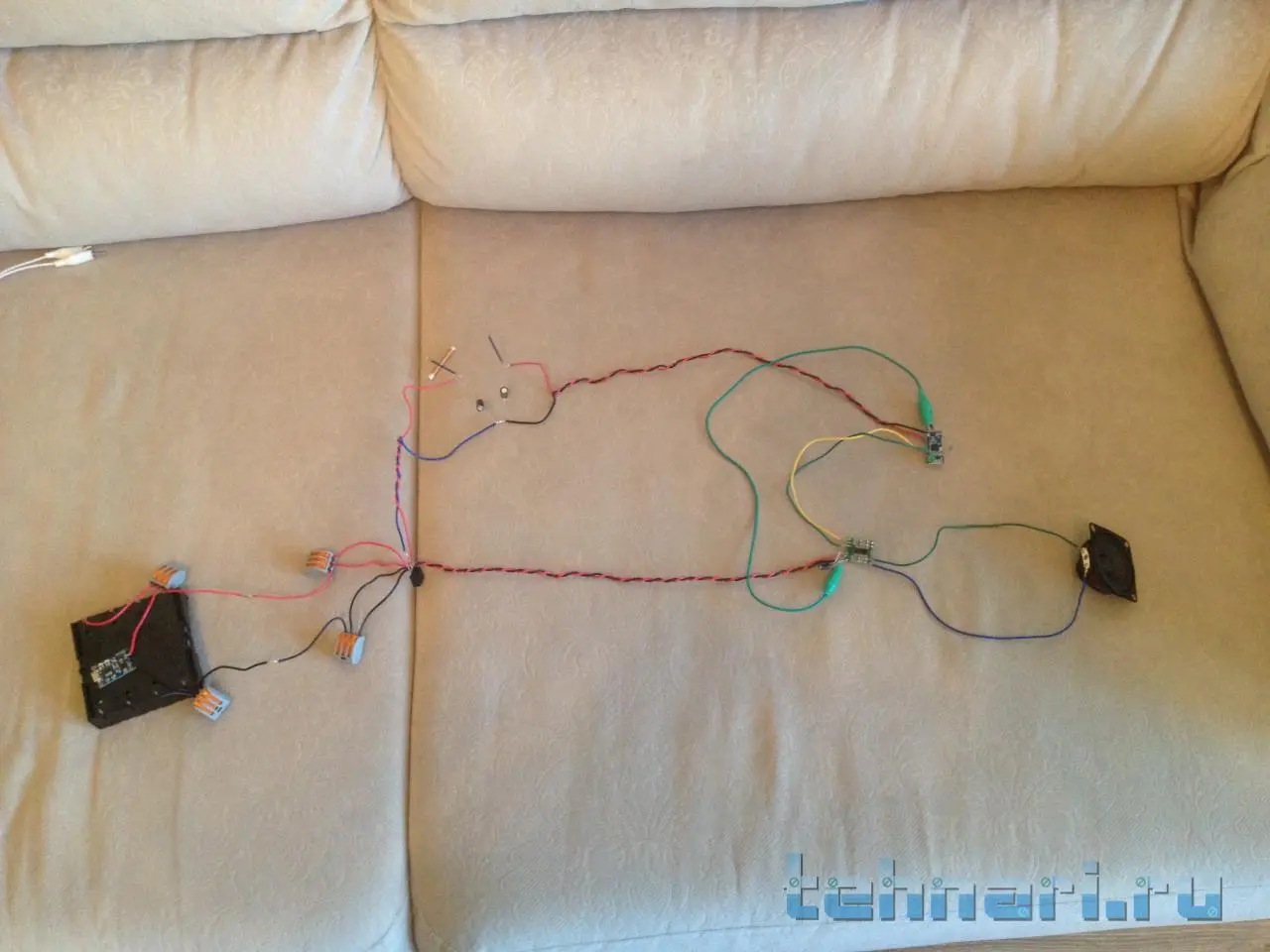

Сделал ещё несколько экспериментальных попыток изменения схемы. Пока остановился на такой (см.фото).
На другом форуме подсказали объединить землю. Совет помог, но с некоторым дополнением. На фото зелёный крокодил как раз соединяет земли блютузки и усилителя. Но само по себе объединение не дало результата, пока я не поставил DCDC преобразователь 0505 перед блютуз модулем. А он в свою очередь также без общей земли не даёт хорошего результата. Данное изменение сильно уменьшило гуд на динамике, хотя и не убрало все паразитные шумы и потрескивания. Думаю, теперь нужно заниматься экспериментами с фильтрами перед усилителем. Надеюсь, что все помехи от BT я убрал.

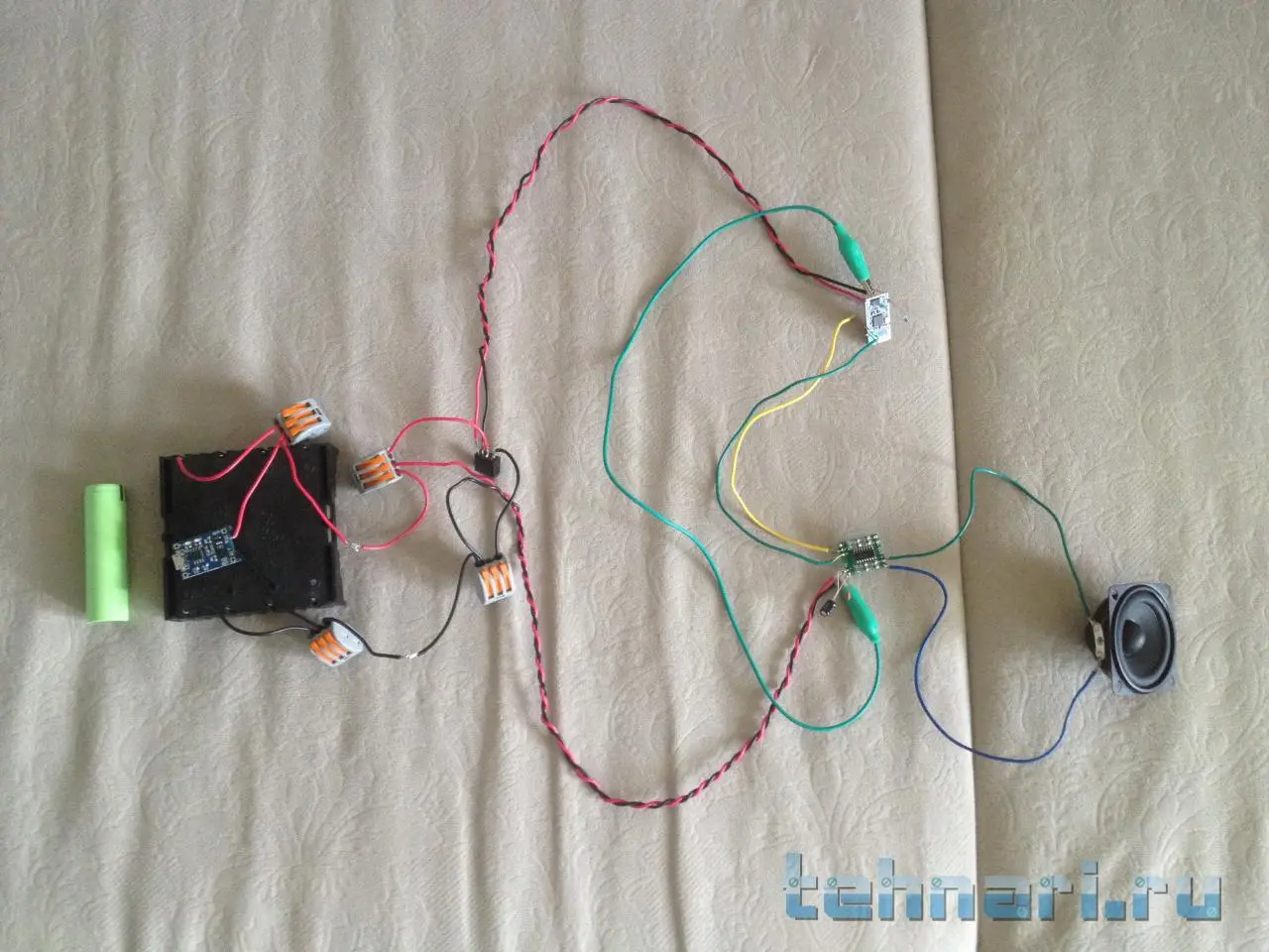

Друзья, есть ещё мысли у кого, почему идут щелчки и гуд?
Сегодня попробовал поставить перед блютуз (после преобразователя 0505) самодельный LC фильтр. К сожалению, изменения нулевые - не лучше, не хуже. Взгляните, кто знает, может где ошибся в схеме?
На фото концы катушки не видны - они припаяны к кускам провода, а уже от них идёт монтаж к остальной схеме - так просто удобнее паяться. Оба конденсатора по 470 мкФ (самые большие по ёмкости, что есть в наличии). Катушка самодельная - на стержне от ручки, проволока из автомобильного реле.
