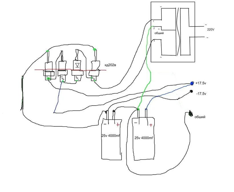

В каждое плечо тысяч по 10000мкф35в.
а если я поставлю Конденсатор 22000мкФ 35В на плечо то сколько примерно будет вольт на выходе?
или поставлю 30000мкф 25в на плече то сколько будет вольт на выходе?
и при 5000...10000...30000мкФ напряжение будет 16...17В
больше 10000 для данной микросхемы нет смысла ставить ёмкость
а если при 10000мкф 50в также будет или изменяется напряжение
Вот что то в виде схемки питания нарисовал если что не так то поправите пожалуйста. ывааы.webp

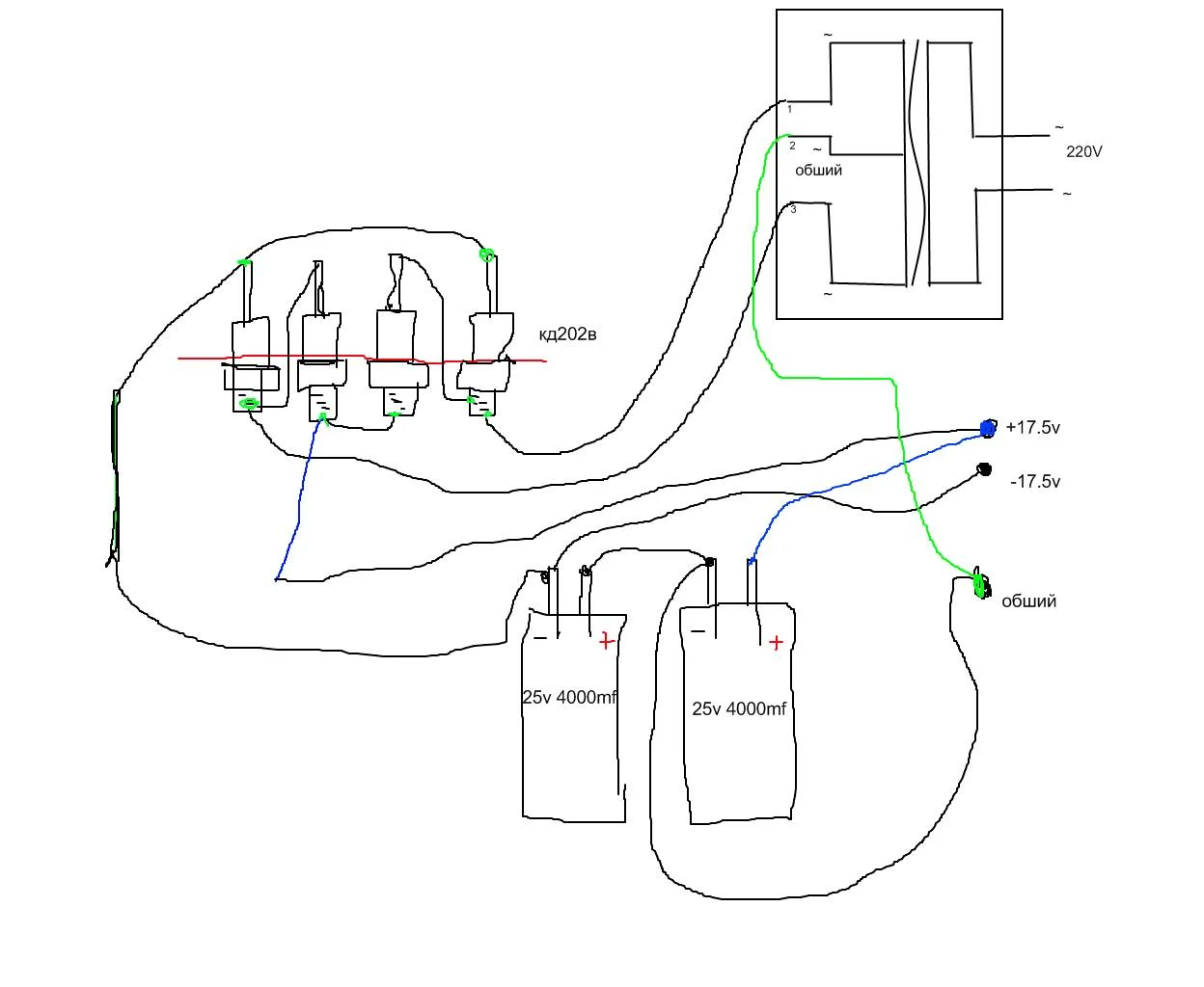

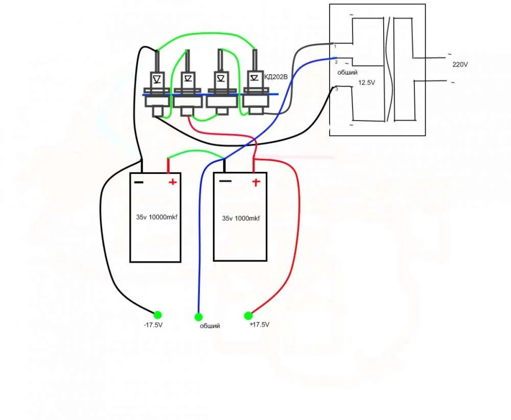

Немного исправил
    25.6 KB · Просмотры: 366
Немного исправил
а так то эта схема имеет право на жизнь

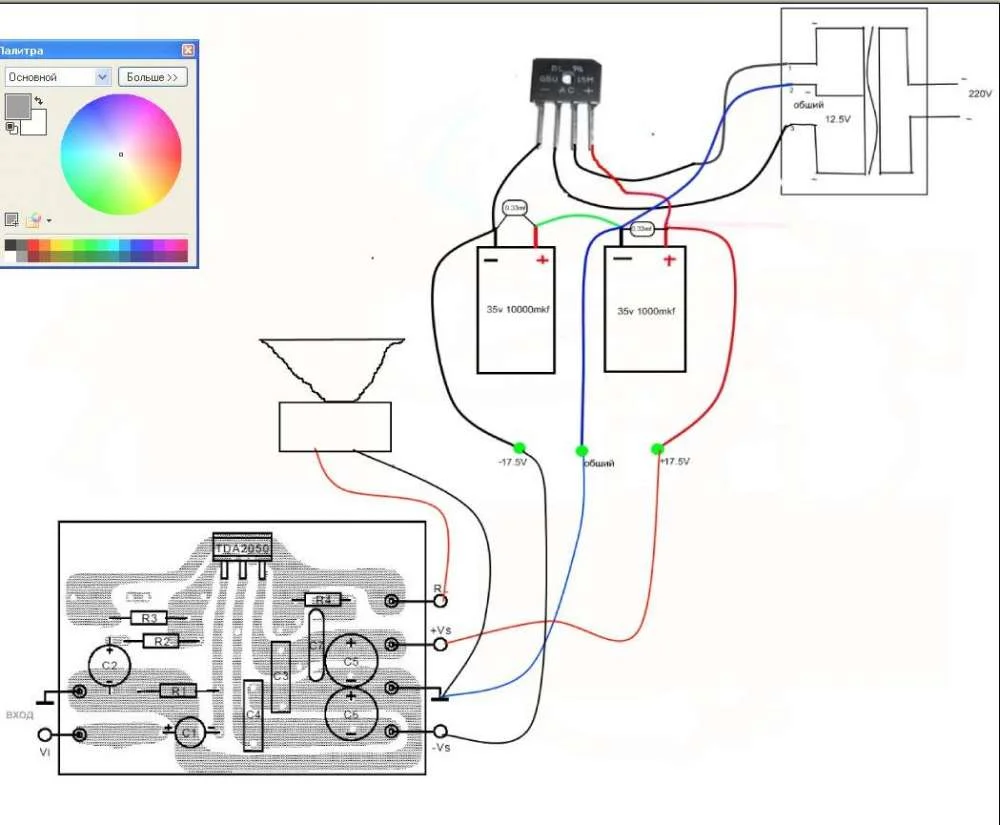

вот по лучше нарисовал если что не так то исправьте

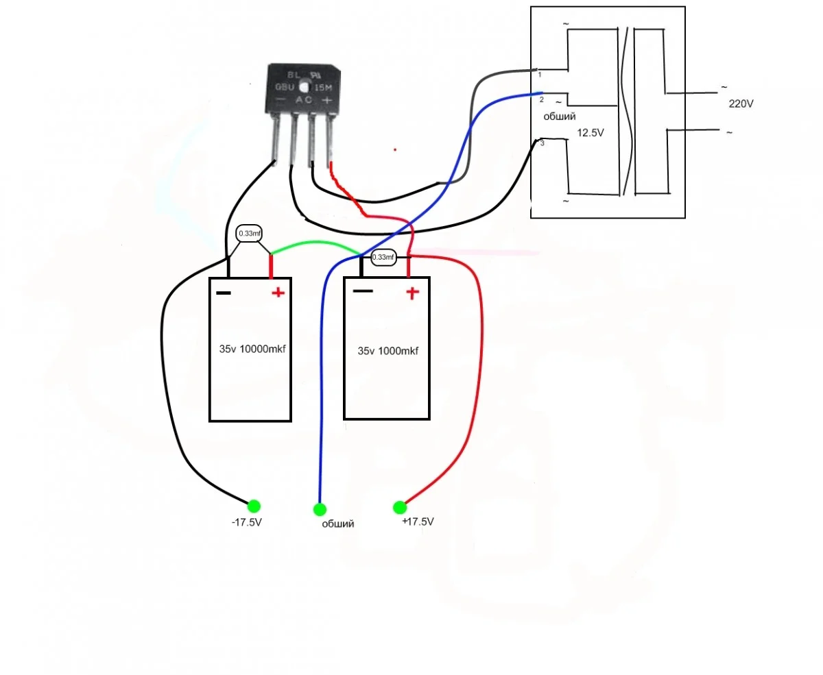

А сколько диодного мост должен быть ампер для TDA2050?
Параллельно электролитам поставить плёночные конденсаторы 0.1...0.5мкФ
вот так...
Решил я не использовать диоды КД202В и решил их заменить диодный мост GBU15M на 15 ампер.
З/Ы
Если что не так в этой схеме то поправьте.
Вот так нужно подключать???
так точно !:)
всё верно
теперь потихоньку начинаю разбираться в этом 2 полярном питании :D
И ещё один вопрос на входе питании микросхемы по документации нужно поставить в с5 и с6 конденсаторы по 220мф у меня появились сомнения.
Какие лучше поставить туда конденсаторы???
А в чём сомнения? Можно ставить 220...1000мкФ
