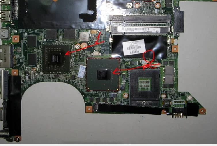

Привет!!!
Проблема в следующем.
Ноутбук HP Pavillion dv 9266, при нажатии на кнопку включения загораются все светодиоды (как обычно), но через 1-1.5 секунды ноутбук выключается...
За день до этого я заметил, что у меня перестал запрашиваться пароль на БИОСе (который я где-то пол года назад поставил). Вот при следующем включении решил его (пароль) снова установить, зашел в БИОС, поставил пароль, выбрал "Выйти и сохранить изменения" после чего ноут выключился (как и обычно), но к сожалению включаться больше не захотел...
Я сначала подумал, что проблема возможно в батарейке на мат. плате, но и с ней (тестер показывает на ней 3,1 вольта), и без нее история таже...
Разобрал ноут до последнего винтика, проверил все, которые мог, шлейфы снова собрал, но увы без изменений...
В чем причина???
Помогите пожалуйста советом...

Батарейка не причем - ноут и без батарейки прекрасно инициируется беря данные СMOS из резевной копии на EEPROM. Но то что CMOS обнулили это не лишне - одной причиной меньше.
Попробуйте снять видеокарту (если она у вас в MXM). Ноут конечно не будет грузиться, но если не отключится и экран засветиться белым светом, то скорее всего видеокарта приказала долго жить.
Если и без видеокарты картина та же останется, то дело скорее в чипсете. Скорее северный мост...
Нет, видеокарта к сожалению не MXM (GF 7600 Go)...
Кстати полтора года назад у меня уже горела видеокарта... ее перепаивали... но экран начал просто виснуть после 20 минут работы, в итоге заменили всю мат плату... Сделали по гарантии еще...
Во сколько примерно может встать ремонт (замена) видеокарты и чипсета по отдельности?
Чипсет - сама микросхема 1-2т.р (какой там у вас?) + работа 3-4т.р.
Видеокарту вряд ли кто возьмется перепаявать... Если только видеочип. Порядок цен на реболлинг видеочипа тот же - около 6 т.р.
Чипсет точно не помню... Вроде nForce 6100 или 6200 если не ошибаюсь...

Или чипсете... У вас что нибудь типа MCP61 - это одночиповый чипсет - и южный мост и северный нат одной микросхеме.
По поводу видеокарты - она у вас в виде отдельной платы с собственной видеопамятью или в виде видеочипа (G73 вроде у GF7600...)?
А может и не видеокарта и не чипсет, а что нибудь в цепях питания или мультиконтроллере... Хотя это менее вероятно.
Если бы у вас была возможность посмотреть POST коды, то можно было бы предполагать с большей степенью вероятности.

видеоплата интегрированная на сколько я понимаю. потому я разбирал ноут полностью... виде оплаты там небыло. Чип на плате.
Кстати вот страница:
Каталог материнских плат / motherboard для ноутбуков HP
Смотрите для Pavillion dv9000
там внешний вид платы можно посмотреть, я думаю вам виднее будет чем мне...))))
Ага. Спасибо. А то у меня есть какой то сервис-мануал http://narod.ru/disk/23949640000/service-manual-HP-Pavilion-dv9000.zip.html, но он какой то убогий.
Так ясно стало. На картинке 1 - это видеочип, 2 - чипсет. Если видеокарта виновата, то вам придется заменить видеочип G73/ Сама микросхема стоит порядка 1800-2000р. Работа - порядка 4т.р.
Если чипсет виноват, то цены я выше давал.
Вообще вам по любому в СЦ надо. Там изгнанный товарищ про лохотрон что то говорил. Наверное прогрев имел ввиду. Действительно недобросовестные ремонтники бывают прогрев чипа выдают за замену, что не кошерно. Во первых после диагностики если вам предложат замену чипа упомяните, что хотели бы замененный чип получить на память (отдать замененные детали сервесмен обязан). Ну а сами нанесите метку на чипы, например поставьте небольшую риску на краю тескстолита. Так вы без труда поймете отдали ли вам чип снятый именно с вашего ноута.
