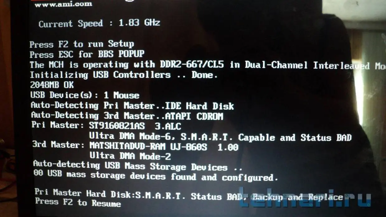

Ноутбук на виндовс 7, имеются небольшие повреждения жёсткого диска - но тем не менее винда работает.
При включении останавливается и просит нажать f2 - после этого входит в биос, выхожу из биоса и виндовс благополучно загружается. И так при каждом включении ноутбука.
Подскажите как сделать что-бы ноут загружался сразу без включения f2?!
Заранее благодарен.
может настройки БИОС не сохраняются?
Ноутбук - asus f7s

Написано-же - поменяйте жесткий диск.
Можно в БИОСе отключить контроль СМАРТа диска.

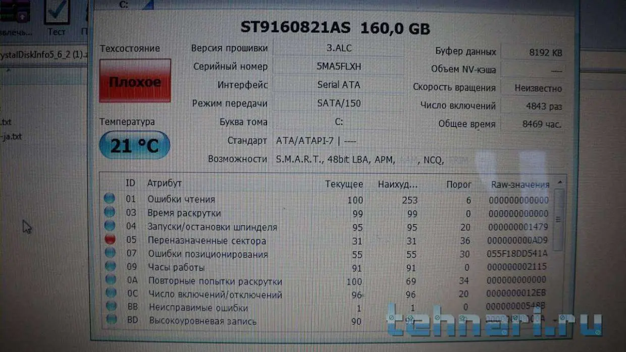

Покажите smart диска из crystaldiskinfo или hddscan.
Протестировал жёсткий программой - кристал диск

в биос нет функции отключения проверки смарт...
2777 физбэдов, не лечится, диск почти труп. Текущее (31) атрибута 05 ниже порогового (36), поэтому и "smart status BAD" при загрузке пишет вместе с F2. Меняйте диск на новый. Данные скопируйте на другой носитель, если\пока отдаёт. Не тяните с этим. Потеряете данные, если нет копии. Отключение проверки smart-статуса диска в bios не устранит проблему, а лишь завуалирует её.
