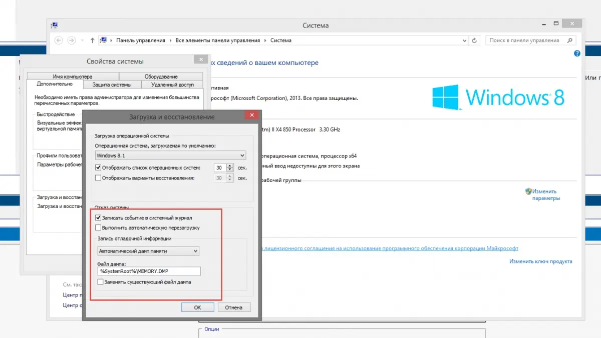

Синий экран выскакивает очень на маленькое время, чтобы списать целиком код ошибки. Не напомнишь где можно поставить галочку, чтобы он останавливался на бсоде. Или где можно найти в ноуте письмо с рапортом?
вот:
вот:
Посмотреть вложение минидамп.rar
Спасибо, пока убрал галочку и будем ждать ребута. Вчера вечером еще до прочтения Вашего ответа он за 10 минут 3 раза ребутнулся, а после до ночи работал отлично.
