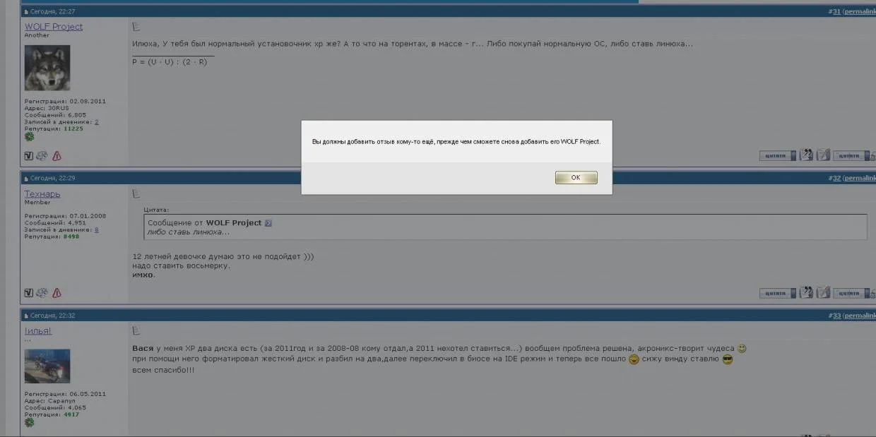

Илюха, У тебя был нормальный установочник хр же? А то что на торентах, в массе - г... Либо покупай нормальную ОС, либо ставь линюха...
Вася у меня ХР два диска есть (за 2011год и за 2008-08 кому отдал,а 2011 нехотел ставиться...) вообщем проблема решена, акроникс-творит чудеса :)
при помощи него форматировал жесткий диск и разбил на два,далее переключил в биосе на IDE режим и теперь все пошло :tehnari_ru_098: сижу винду ставлю :tehnari_ru_509:
всем спасибо!!!
