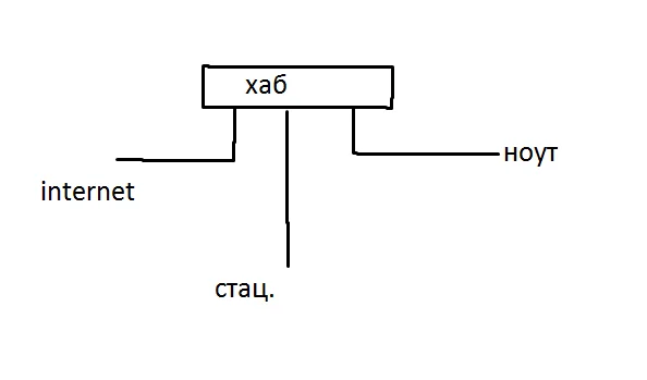

Ребят не сочтите нубом, я в сетях не сильно разбираюсь.
Вообщем есть такая схема(рисунок 1) нужно взять взять и соединить ноут и стац, для обмена файлами
интернет работает на обоих, все норм
    3.5 KB · Просмотры: 90
Ну так они уже соединены, нужно просто на каждой машине открыть общий доступ к файлам.
не подскажешь как это сделать?
Нажимаешь на папку или раздел жесткого диска правой кнопкой мыши=>свойства=> доступ=> общий доступ (разрешить)
и как заходить с одной на другую?
через сетевое окружение или по IP/имени ПК.
пример: WIN+R ->enter
\\192.168.1.2 ->enter
где 192.168.1.2 - адрес ПК.
