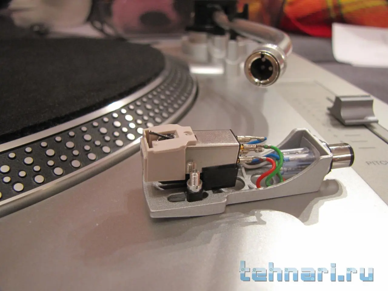

Андрей , спасибо ! Вкуриваю . Вот такая штука мне подойдет ? https://av-lp.ru/shell-derzhatel-kartridzha-technics/ . Иголку планую 91 или 95 .
Этот шелл под быстроразъемное соединение (гайку, байонет)
На Вегах свой шелл посажен наглухо, можно только голову(картридж) поменять.
