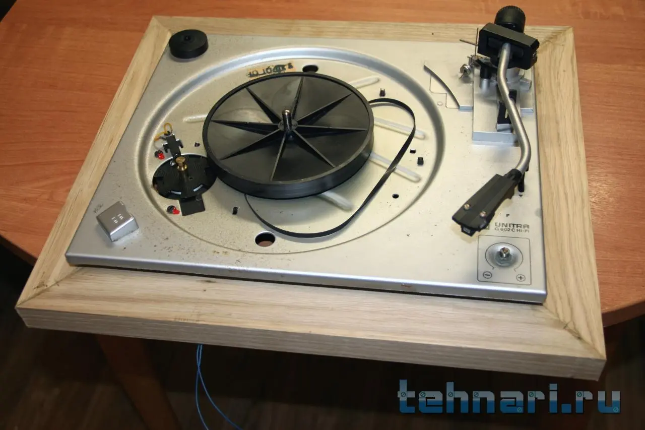

Новая жизнь ЭПУ UNITRA 602
Едем дальше . Всю свою чухню со своим стальным диском я осознал . едем дальше

Переделал . Вещество называется "латунь немагнитная ". с доп.латунным " колесом " для поддержания веса . Обязательно произведу статическую балансировку . Масса этого "пирога" сейчас составляет 2050 грамм . Пойдет ?
Дуб натуральный
Заготовки

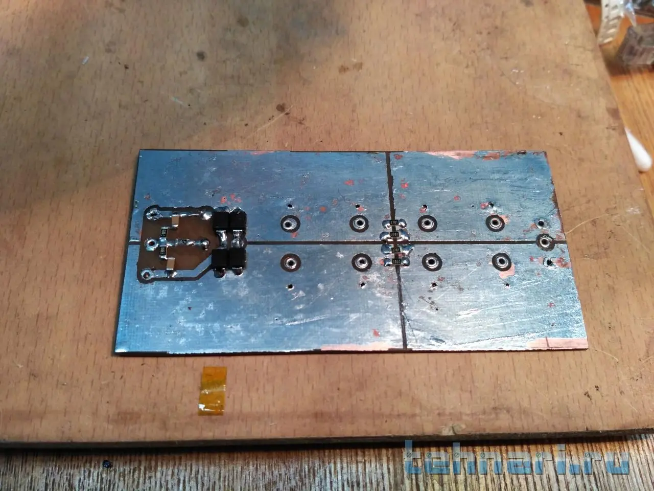

Тоже приступил к реализации. Удалось сегодня начать собирать блок питания.
    161.9 KB · Просмотры: 278
