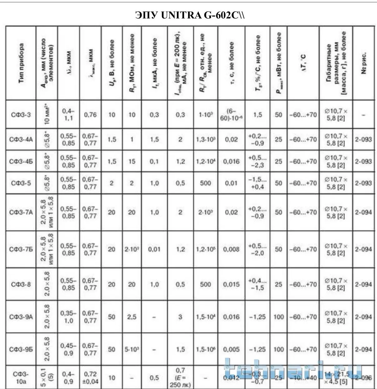

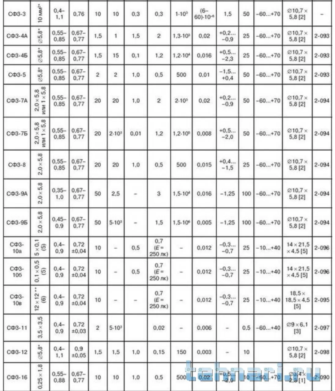

Принесли вегу 109.повышена скорость 33\4. разобрал начал смотреть схема не сходится. нашел случайно как у Вас на фото.
И вот что ни отключаешь конденсатор С3 или С4 или С5 ничего не происходит скорость регулируется только в повышение. все транзисторы целые. на дорожках повреждений непропаев нет. На колекторе Т2 вместо 6.8 9.7 вольта. на моторе 3 вольта.
Не исключено, что накрылся фоторезистор.
Оказался фоторезистор...Но такого нет,, надо думать что ставить
А что там думать ? Вот…

Ставил фоторезистор с датчика освещенности, китайский, потом прикупил штк 10 таких-же на АлиЭкспрессе, нормально работают, правда, они значительно меньше по размерам, пришлось сделать переходную пластину...
