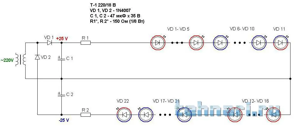

В преддверии новогодних праздников многие задаются вопросом по иллюминации своих помещений. Помню в журналах "Радио" за декабрь месяц всегда появлялась очередная простенькая схема для начинающих и более опытных "электронщиков". Я тоже решил внести свою лепту по данной тематике и излагаю процесс изготовления двухцветной гирлянды которую спаял за вечерок.
Началось всё с того что на балконе среди хлама валялась планка со светодиодами (более 40 штук), которую мне откуда-то приволок друг. Тестером "прозвонил" светодиоды... Оказались целыми и к тому-же синего цвета. Тут и родилась идея сделать гибкую подсветку и стал выпаивать светодиоды. Затем нашёл в заначке проводки (белого и жёлтого цвета) и принялся за дело...
Провод нарезал кусочками по 15 см, концы зачистил и залудил. По моим прикидкам каждый из диодов должен работать около 3 В. И когда в цепочке их было 6 шт. я подключил их через резистор 150 Ом к источнику 18 В. Ток в цепи (при падении на резисторе 0,7 В) составил около 5 мА. На диодах при этом падало по 2,7 В. Но выглядело это не очень то нарядно. Необходимо было увеличить количество "лампочек" следовательно добавить напряжение источника питания. К тому же я вспомнил пор стробоскоп красного цвета (так же от друга).
Выпаял из стробоскопа десяток светодиодов и стал собирать цепочку "красных". Получившиеся цепочки свил в косички (из 3-х проводов), так что-бы красные светодиоды располагались между синими.
Блок питания взял от какого-то маломощного китайского стабилизатора на +12 В удалив из него всё кроме трансформатора. Сделал двухполярный БП (смотрите схему), подпаял гирлянду и включил в сеть.
На удивление красная цепочка (10 шт.) светилась ярче синих (9 шт). По большому падению на резисторе и на самих светодиодах выяснилось что они на 1,8 В, а следовательно диодов нужно большее количество (для 25 В - 13 шт.). Однако я решил немного переделать цепочки и включил "красные" (5 шт.) последовательно с "синими" (5 шт.)
После переделки токи в цепях выровнялись, хотя "синие" по свечению были ярче "красных".
Далее мне пришла идея оживить "гирлянду" (я вспомнил что где-то имеются двух цветные переключающиеся диоды). Сначала я врезал его в одну цепочку (резистор пришлось удалить, так как диод оказался тоже на 2,7 В), но к моему удивлению вся цепочка стала подмаргивать в такт этому "переключателю". По совету жены два двухцветных были установлены по краям гирлянды как показано на схеме. Так как частота переключения светодиодов не совпадает гирлянда ожила!
Для светодиодов есть гораздо более важный параметр - максимально допустимый ток через него, а по напряжению они могут отличаться даже из одной партии.
Спасибо!... Вот именно! Дело в том что "красные" и "синие" светодиоды не из магазина, а из хлама. Выглядят одинаково (прозрачные линзы), а параметры разные (у "красных" 1,8 В у "синих" 2,7 В)... Напряжения даны при токе примерно 5 мА. Сейчас ток у меня в районе 1-2 мА, а после отключения светодиоды ещё долго еле-еле светятся (единицы мкА).
Основная идея это подмаргивание гирлянды за счёт переключающихся светодиодов! Может кому-то захочется использовать этот эффект в своей практике! Поэтому и родилась эта статья.

Ну вы меня, Николай, опустили. Схему на сдвиговом регистре и вроде ИЕ 8 (555 я серия) я уже лет 15 назад собирал. Ключи КТ817 на лампы накаливания...
Сегодня купить китайскую за 300 рублей, конечно проще... 120 ЛЕД 8 режимов не сравнить. Даже есть гирлянды где все ЛЕДы двухцветные...
Эта конструкция как раз подойдёт для "начинающих". В принципе я думал в своём девайсе лампы накаливания просто сменить на светодиодные. Только ещё два-три цвета на халяву надыбать нужно.
