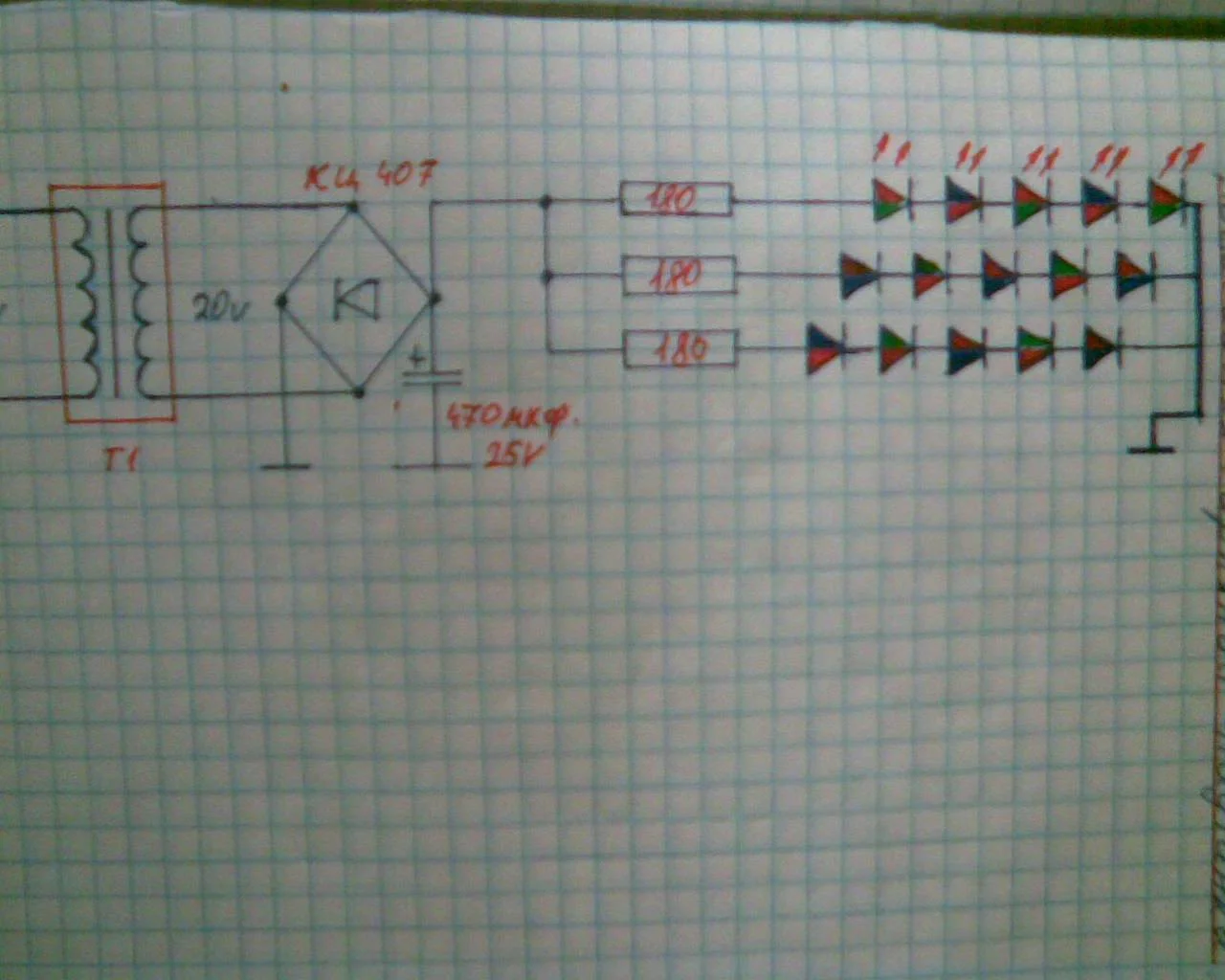

Любой AC/DC китайский блок питания с напряжением (после моста) порядка 12-15v (25v – макс). Я использовал БП от питания антенны и от приставки денди пробовал.
15 шт. двух-цветных мигающих светодиодов 8 сине-красных и 7 зелено-красных. Здесь кому как нравиться, и в каких пропорциях. Светодиоды 5 мм, попадались как в прозрачном, так и в мутном исполнении. Причем частота переключения у мутных меньше (реже), чем у прозрачных.
3 резистора примерно 180-200 Ом .
Коробок от китайки (пластмассовый).В нее поместил 3 сопротивления и индикатор включения (цепочку из R (1 ком) и светодиода)
И запчасти от китайкой гирлянды (были такие длинные 4 шт в одной с белыми лампами-прерывателями). От них я использовал провода и зеленый-стаканчик и рассеиватель из орг-стекла. Соответственно 15 шт . В место длинных лампочек я помещал светодиод и припаивал к проводам(с изоляцией кончиков термо-усадочной трубкой). См рисунок.
Количество светодиодов(точнее веток) от 1 до 5 , в зависимости от БП. Ветка из светодиодов может состоять как из 4 ,так и из 6 шт.( 15в/5шт=3в на каждый светодиод. И соответственно подбирать гасящий резистор180-200 Ом(+ или-).
Достоинство – простота сборки ( отсутствие МС и транзисторов), экономичность (потребление тока), пожаро-безопасность, долговечность .
Недостаток – один, гирлянда выходит по цене 2-3 китайских.
Вот фото моего изделия :

Я бы не стал использовать провода с изоляцией, рассчитанной на 220В. Уж больно они толстые, особенно в жгуте по четыре. Я бы поставил самый тонкий МГТФ-0.07
В остальном - идея неплохая для тех, у кого полно халявных мигающих светодиодов.
Скажу честно - собиралось из кучки разных гирлянд, китайский и советских .Провода(зеленые) старался брать часть советских и часть тонких китайских .Т.к. толстые обеспечивают жесткое крепление ,а китайские больно уж хлипкие на мой взгляд . Собрано 3шт Гирлянды у всех по 15 светодиодов . 2 подарены знакомым и 1 оставил себе .Жгута из 4 проводов у меня нет. БП далее шнур 2м далее китайский"зеленый" коробок из него расходятся ветки светодиодов по 5 шт(по 2 провода).Себестоимость 5мм моргающего 2 цветного светодиода в Пензе 10-15р за шт.
А второй недостаток? Потраченное время?
Да и последние несколько лет, по крайней мере у нас, есть очень приличные китайские гирлянды.
Приветствую порыв, понимаю всё, сам любитель порукоблудить... tehno012 Но чтобы паять гирлянды- это уж слишком!
В китайке есть МС . А эту любой новичок способен повторить без проблем .
