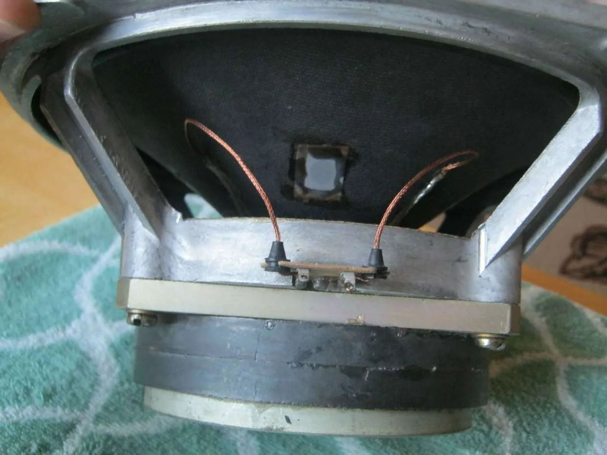

Спасибо, колпак снимать надо? вроде провода снизу диффузора идут.
p.s в самом начале темы я выкладывал фото, у этого тоже самое.
Если подводки паяны снаружи - не надо. Если пайка внутри - надо.
Так, купил вот такой вот провод, по толщине как родной, нормально будет?
По толщине не показатель. Гибкость должна быть хорошей, чтобы не косило динамик при большом ходе.
Поставил уже, гибкость нормальная.

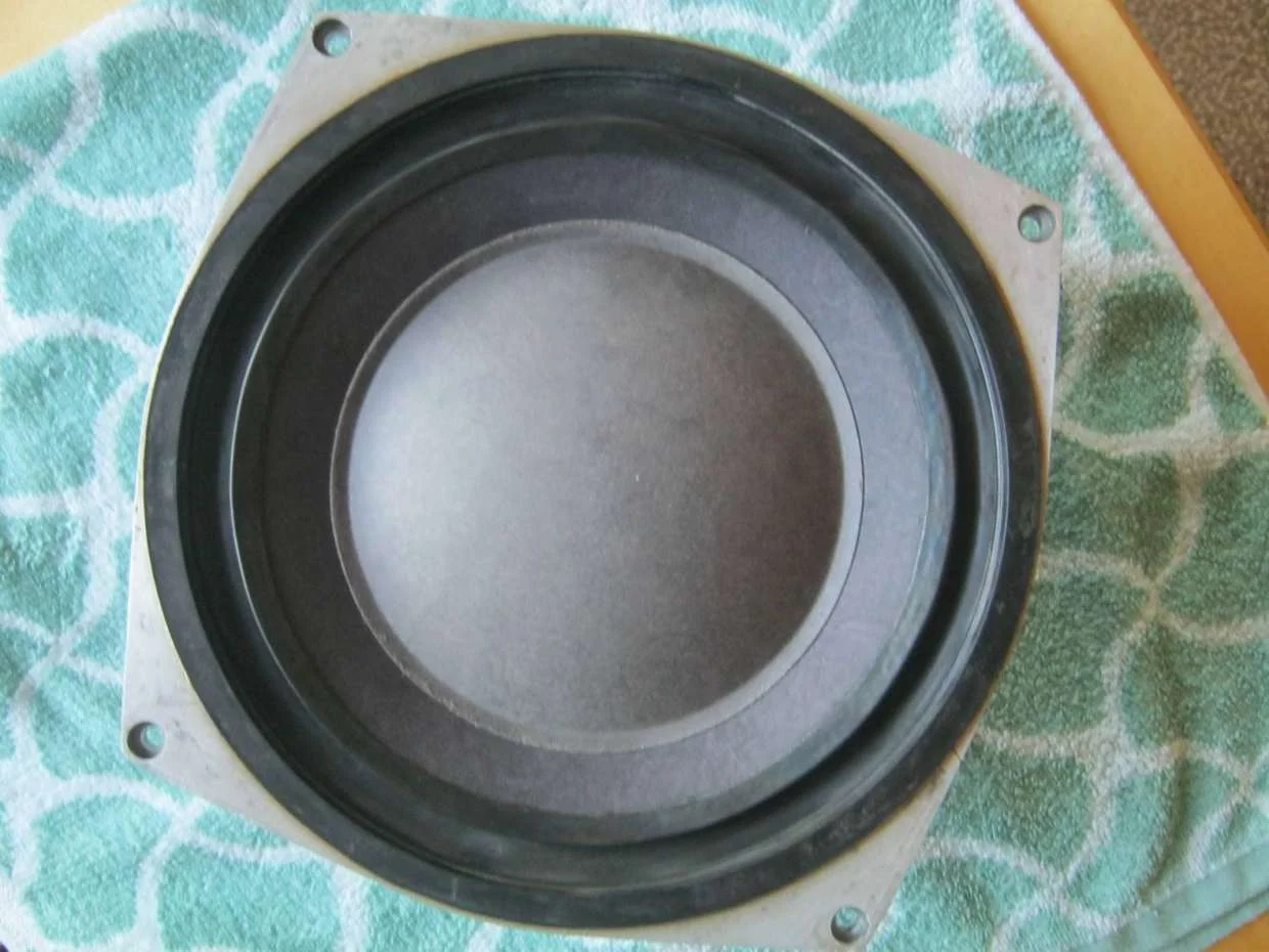

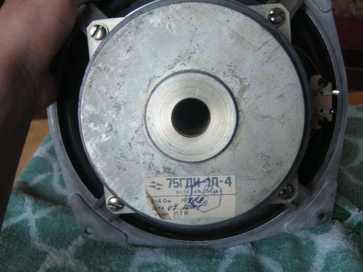

Вообщем купил абсолютно новый 75 ГДН-1М-4 4ом за 2000 рублей, резиновый подвес, есть коробка и паспорт от него, дата выпуска 2011(!) год (их все еще производят в Ростов на дону), решил подключить и проверить - усилок правда на 20вт тда 2030, и где-то на половине громкости начинается неприятный треск, если подвигать диффузор и послушать то ничего не трется, очень обидно как-то :( Посмотреть вложение 141368
