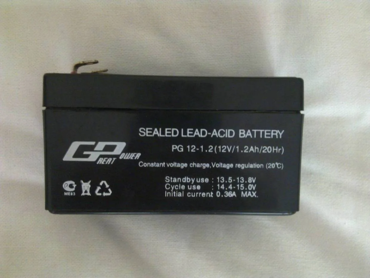

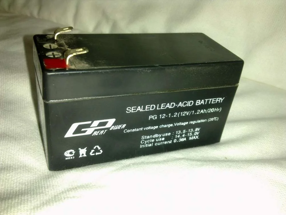

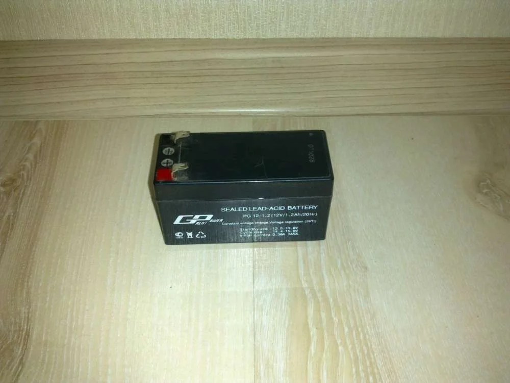

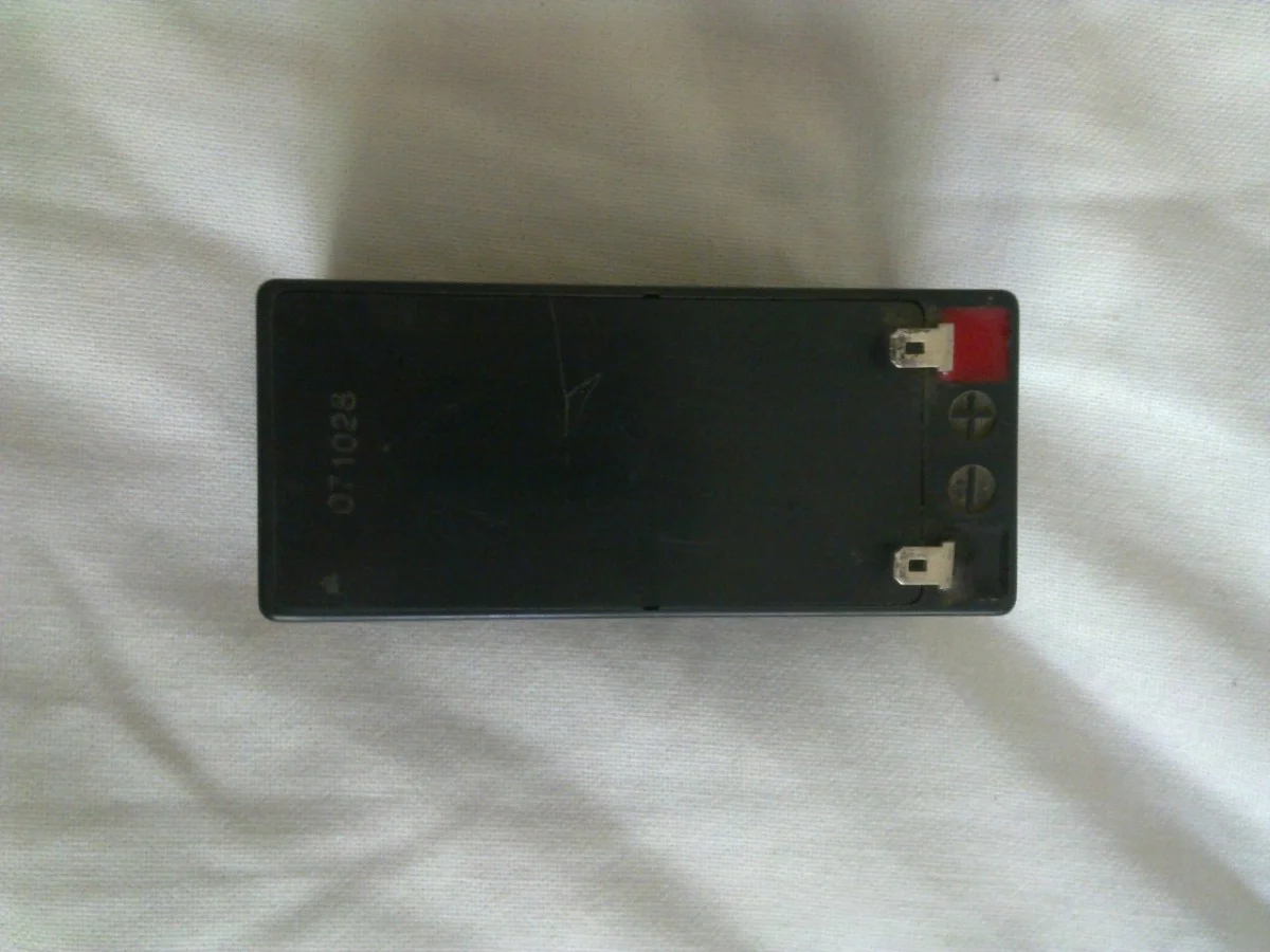

Есть у меня аккумулятор, от пожарной сигнализации. В учебном кабинете его заменили на новый.Подскажите пожалуйста можно ли его заряжать и чем?????

Обычный кислотно-свинцовый аккумулятор. Заряжать током 1/10 номинальной ёмкости, то есть 120 миллиамперами. Максимально допустимый ток заряда - 360 мА (написано на нём самом). Плюс предусмотреть защиту от перезаряда (в нём гелевый электролит, и кипеть ему крайне противопоказано). Напряжение заряда при этом может достигать 15 с копейками вольт.
Вот только есть сомнение - не зря же его заменили...
Препод мне сказал:"Что типа пришли пожарники, поменяли, т.к. этот разрядился"
В системах сигнализации аккумулятор заряжается (иначе можно было бы и батарейкой обойтись). То, что аккум заменили, уже говорит о его неисправности.
Попробуйте все же сделать полный цикл заряда а потом разряда на максимально допустимом токе , может немного от формуется и послужит , какое то время.
