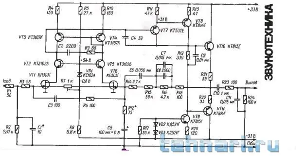

в Ж Радио 12 1988г стр 38 вот такой усилитель - корректор, заменить обратную связи, то получим прекрасный малошумящий предварительный усилитель. Т.е С6, С7, С8 убрать, и убрать С3 R5, R14,R16,R18,R2, С6. И поставить стандартные цепи для предвартельгного усилителя.
Т.е. убрать старую ООС и заменить все на стандартную ООС. Очень низко шумящий усилиель. Очень линейный, КНИ в диапозоне напряжений оказался ниже шумов.
Я в свое время его делал. Нужен отбор полевиков по параметрам для диф каскада. Но качество работы действительно, отличное.
Отбор по начальному току и напряжению отсечки.
Я тоже делал эту Ямаху, но только как корректор. Как корректор работал хорошо, но шумновато , потому что
У Ямы на входе стоит полевая сборка. Ну, а в принципе, сделать из этого корректора предварительный усилитель, это как два пальца об асфальт.

В хозяйстве пригодятся! Мало ли что? А если серьёзно, то эта схема будет работать в любом случае, и при любом раскладе. Ну, с нулём на выходе немного поковыряешься, и всё...
Я тоже делал эту Ямаху, но только как корректор. Как корректор работал хорошо, но шумновато , потому что У Ямы на входе стоит полевая сборка. Ну, а в принципе, сделать из этого корректора предварительный усилитель, это как два пальца об асфальт.
Из сотни транзисторов я отобрал 2 пары.(для стерео, хотя пар отобрал больше, но использовал 2) . Шума практически не было,на полной громкости без фонограммы слегка прослушивался. И делал именно предварительный.
А почему Ямаха? Эта схема разработана в ФРГ. Видел схему первоисточника. Ямаха возможно передрала, или купила патент на схему, как у них полагается. Но , разработана и впервые сделана немцами.
