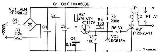

возник такой вопрос.нужен ли в этой схеме резистор именно на 25вт?ведь это очень много.
    26.4 KB · Просмотры: 3,428
Нужен. Когда тиристор открыт, мост нагружен на обмотку 1 Т1, это фактически короткое. Сопротивление служит для ограничения тока через мост.
