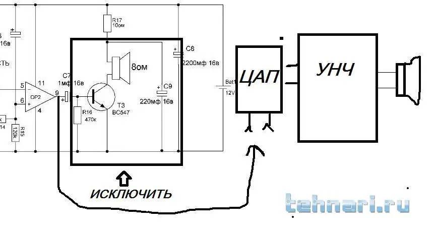

Всем привет! Господа и дамы а также госпожата.
Просьба не пинать больно если я туплю!
Задача такая выделить из цифрового сигнала хотя бы подобие сигнала звуковой частоты и подать это дело на УНЧ
    17.1 KB · Просмотры: 122
Костя, ничего не понятно, изначально имеем аналоговый сигнал, зачем преобразовывать ?... :(
Нет, там выход с компаратора и транзистор стоит в ключевом режиме! Этот сигнал нельзя подать на унч! Так как там ноль и единица!
Ты же сам нарисовал обход. И дла чего это все, недостаточно инфы ?... :(
Мне нужна схема простейшого ЦАПа что бы выделить хоть какойто сигнал, что бы его усилить!
Может резистерный делитель поставить?
Подожди у тебя цифровой сигнал, сколько каналов и в каком коде 1-2-4-8 ?... :)
Да фиг его знает в каком коде! Я в этом очень плохо разбираюсь!

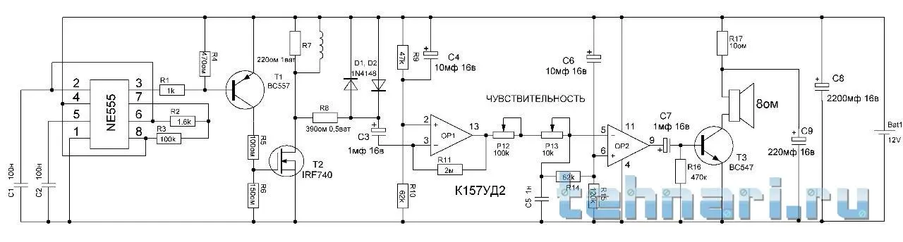

Вот вся схема!
    30.1 KB · Просмотры: 87
Дык зачем тебе ЦАПы и АЦП замыкаешь ножки 9 и 13 микросхемы и все, будет аналог, если гровкость маленькая, надо добавлять усилитель на то же 157УД2 ... :)
Ножки нельзя замыкать! Не будет работать схема, эти два операционника работают как компаратор они сравнивают импульс сигнала с обратным импульсом и если идет разница, то в динамике появляется треск! И просто так его усилить не получается! Нужно этот треск вначале преобразовать в сигнал ЗЧ а потом уже усиливать!
Пока не врубился, надо подумать ?... :(
Я вот думаю попробовать резистерный делитель воткнуть! но вот как его воткнуть не могу сообразить!

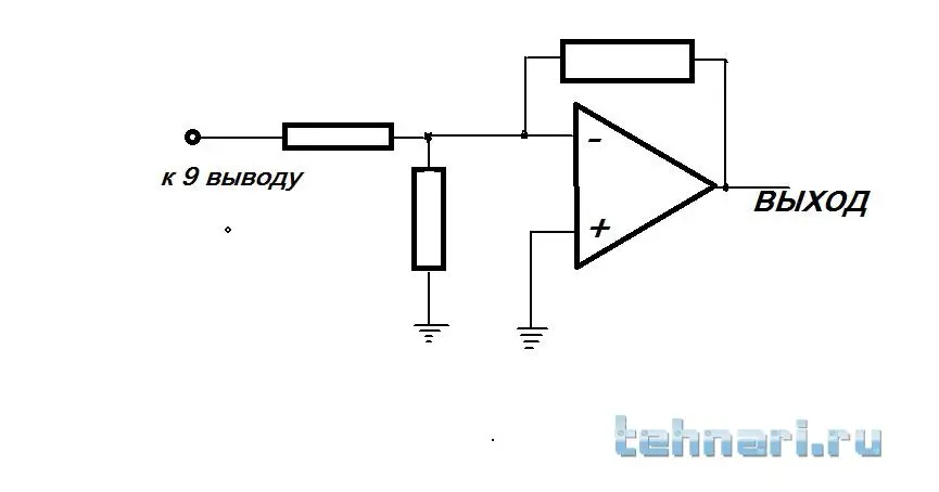

Вот так, ссылку могу в личку.
Валеркин, спасибо но эту схему я видел. Нужно решить другую задачу! Как усилить по низкой частоте. А не тональный звук! мне нужно именно усиление по ЗЧ!

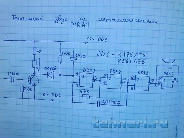

Вот такой цап можно прикрутить, но я не знаю как я в этом не силен!
    7.3 KB · Просмотры: 39
Там много чего, может и это есть.
От куда эта схема я знаю, я их форум облазил вдоль и поперек! :) Сейчас напишу одному из создателей этой схемы, может он ответит.(хотя сомневаюсь что ответит)
