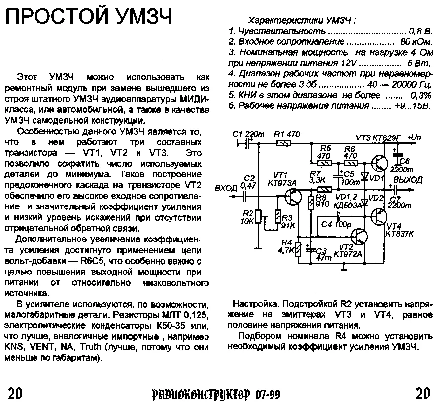

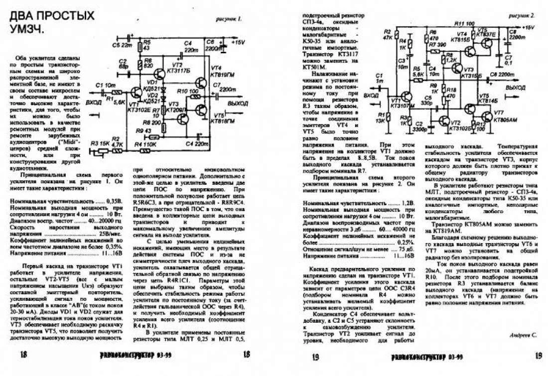

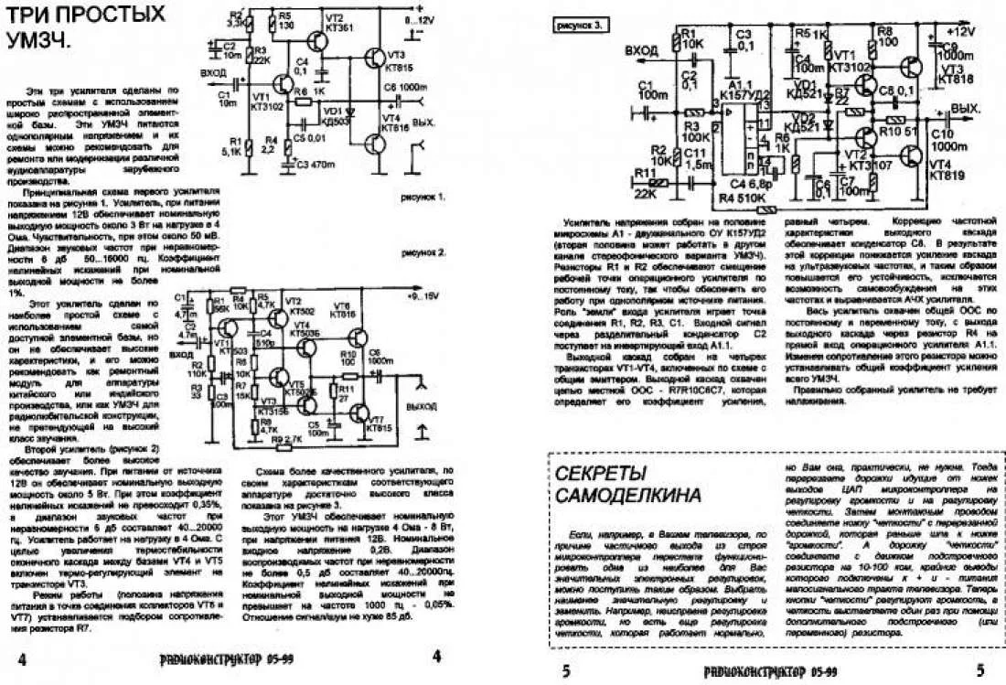

срочно необходима схема включения комплиментарной пары кт818-19
"И мертвые с косами стоят"
а по делу?
Транзистор, это не микруха для которой есть схема обвязки. Транзистор, это всего лишь один из кирпичиков из которых строится схема и включен он может быть как угодно. Сказать "срочно необходима схема включения комплиментарной пары кт818-19" - это всё-равно что сказать: - "скажите как мне положить кирпич".
Выбирай...
