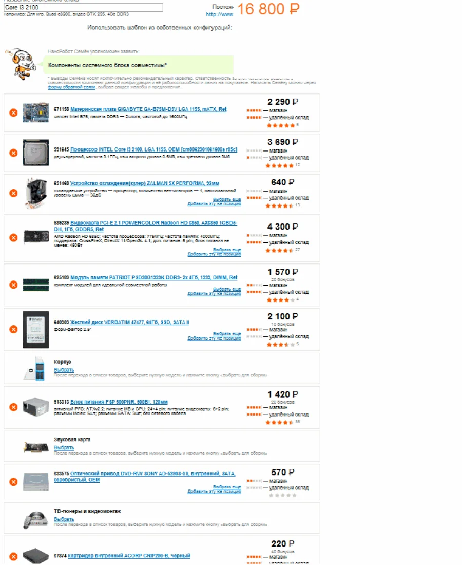

Системник до 17 000руб в Ситилинк на Интел.

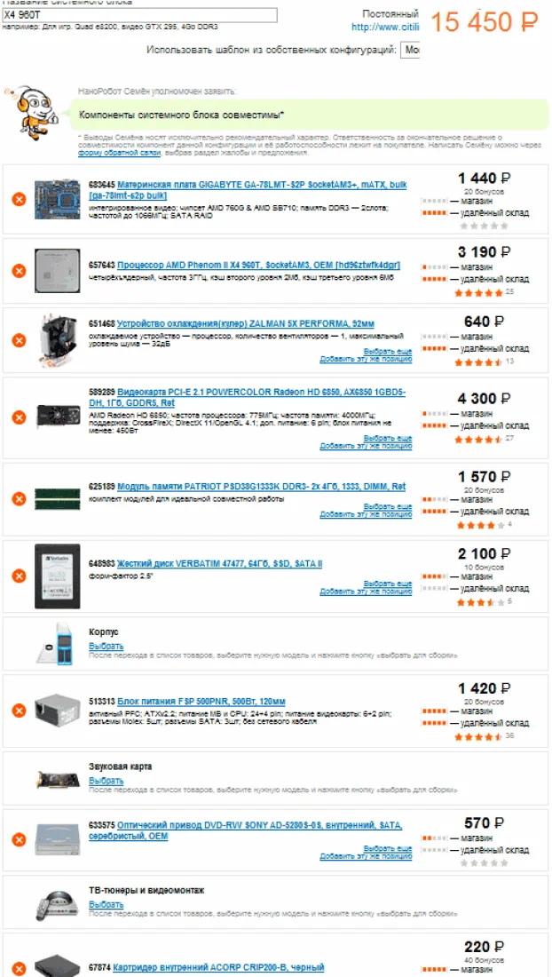

Системник до 17 000руб в Ситилинк на АМД. 955 и 960Т разница в 20руб. Если поставить мать GA-970A-D3, то получим более равноценную систему с Интел.

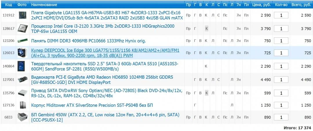

Набросал такой вариант. Как вам? Правда смущает здесь БП 20+4pin. Он не подойдёт?

БП - просто ужасен.

БП - просто ужасен.
Из-за разъёма 20+4 или качества исполнения?
качество

на нём "Тип разъема для материнской платы 24 pin", а вашей матплате надо 24+8. Меня эти разъемы смущают или БП универсальные?
24пина - это основной широкий разъем слева. а 8 контактный - это дополнительный процессорный разъем, который находится не далеко от процессорного разъема. не волнуйтесь, все в порядке.

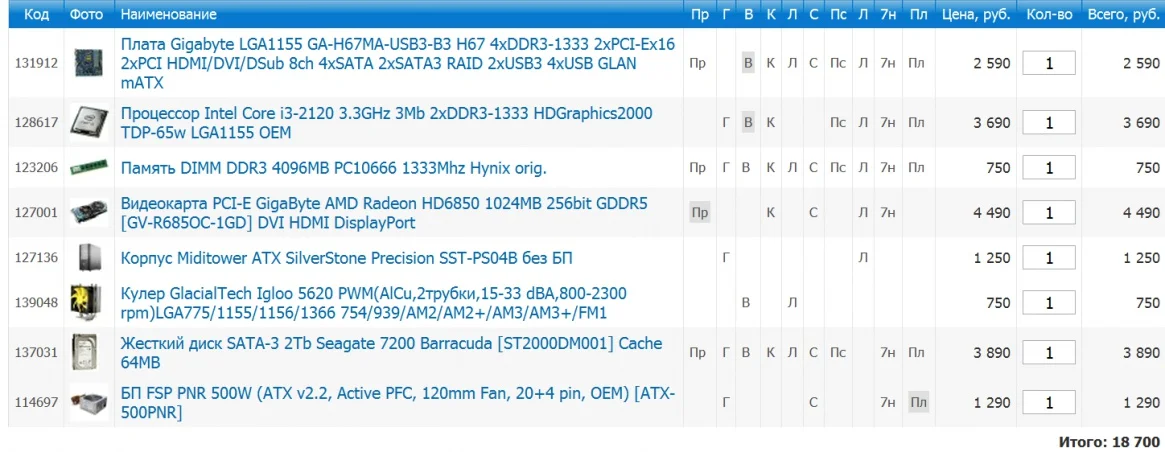

Учёл ваши замечания и получил такой системник.
Убрал пишущий оптический привод т.к. писать скорее всего ничего не буду, а для чтение поставлю старый Сони. Отказался от ССД. Заменил охладитель и БП.
Если убрать НЖМД, то вообще получаем 14810р. Красота!
Многие настоятельно рекомендую HIS AMD Radeon HD6930 IceQ X 1024MB 256bit GDDR5 за 6000р, но я думаю что она неоправданно дорого стоит.

Чемвас кулер не устраивает, приедложенный мною? Если вы будете разгонять процессор, то кулер надо будет посерьезнее как и БП
Данная карта представлена только для рынков китая и россии. Это одно из лучших предложений цена/производительность, но если вы не хотите тратить много денег на видеокарту, и взять 6850 (который будет проигрывать достаточно много 6930), то так и скажите, чтобы мы знали истинную причину.
