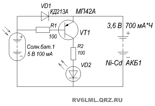

Всё давно украдено, т.е. придумано до нас .
И называется садовый светильник, и схем для
параллельно подзарядник для этого аккумулятора
тоже не мало. Вот примеры
    5.1 KB · Просмотры: 872
    11.7 KB · Просмотры: 675
    24.8 KB · Просмотры: 328

Я же привёл примеры схем. Бери и собирай.
