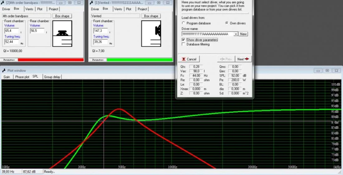

Пытался сам посчитать для него ящик в WinISD 0.44, но мало что получается...
Динамик начинает эффективно работать от 38Гц - значит нет, наверное, смысла настраивать его на 30-35Гц... так?
Ниже приведены результаты...
Хотелось бы все-таки БП4, т.к. он более эффективен и сам является фильтром.
ФИ - хороший подъем на низах получается при объемах ящика от 140л и выше... а еще 1 "шкафчик" дома - как-то не хотелось бы...
взять те же готовые сабы на "12 - у них такие миниатюрные размеры, что просто поражаешься...
Что можете посоветовать? какие расчеты будут вернее? в чем я делаю ошибку?

Главный совет - так как дин голимый китай - нужно змерить ТС параметры и по ним посчитать оформление.
Хочешь компактности, делай ЗЯ с корректором Линквица.

Мерил на хорошем токе? Лопух все-таки большой.
Максимальная отдача у бандпасса, минимальный размер у ЗЯ.
так вот и мне больше нравится БП4... какие соотношения камер посоветуете для моего дина?
у меня сомнения по резонансу. Так то высоковато для такого дина. C резонансом 40Гц есть 5'' :tehnari_ru_203:

ниже резонанса вестимо. Но повторюсь - т/с точные? не вяжутся с таким динамиком.
Ну не знаю, у меня вообще 30л ФИ просит. Проверяй параметры.
неее.. ФИ = это явно не для этого динамика... Я хочу его в БП4 затолкать - должно заиграть... Вот не знаю - какой должен быть график ачх в идеале? горбы - это нормально?
Для БП - да, это же резонатор. Пара октав его удел.
Для музыки по честному - закрытый ящик, не очень по честному но дешевле - ФИ.
БП разве что для кино хорош, бухает мощно.
