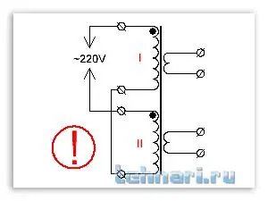

Вот несколько примеров, когда необходимо учитывать фазировку обмоток трансформатора. Точкой обозначено начало обмотки.

    4.6 KB · Просмотры: 146
