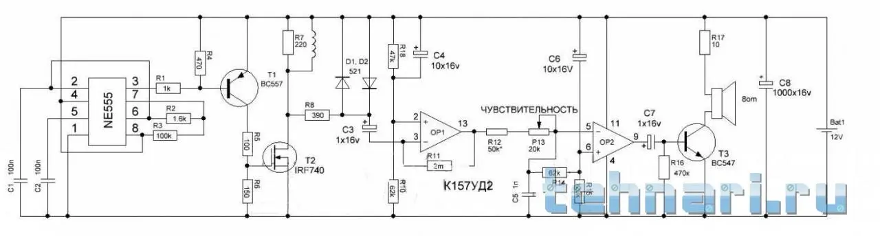

Есть принципиальная схема металлоискателя пират там используется микросхема русского производства К157УД2. Как в самой схеме заменить на микросхему LM301?

если плату сам рисуешь, можно менять на что угодно, 4558, к примеру.. суть то от этого не поменяется, только ноги корпуса..
З.Ы. и давайте не начинать спорить, что это разные микросхемы, сами знаете кому я это говорю..
построение ОУ в данной схеме к особым параметрам отношения не имеет.. да и ни чем таким УД2 не отличается..
