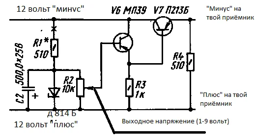

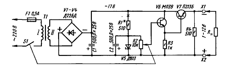

Тогда поищи стабилитрон Д814Б и транзисторы к нему. Всё это можно найти в старых магнитофонах, приёмниках, и т.п. Схема во вложениях...

вопщет я хотел чтоб он от аккамулятора работал а не от разетки
Ты не понял, (mea culpa) не обращай внимания на всё что до диодов - Щас переделаю рисунок...

а может электролические конденсаторы поменять?чуть побольше вольт?
Не поможет - всё сгорит нах... Лучше найди микросхему К174УН7. Она помощнее будет и от 12 вольт питается (3 Ватта, а твой приёмник - 1 Ватт максимум!!!). Правда динамик придётся другой ставить. Микросхему можно найти в любом советском полупроводниковом телевизоре третьего поколения (3УСЦТ).
