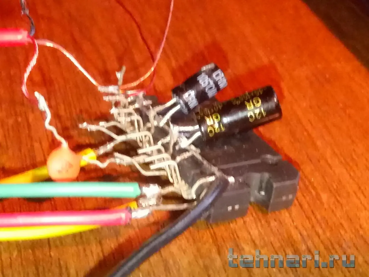

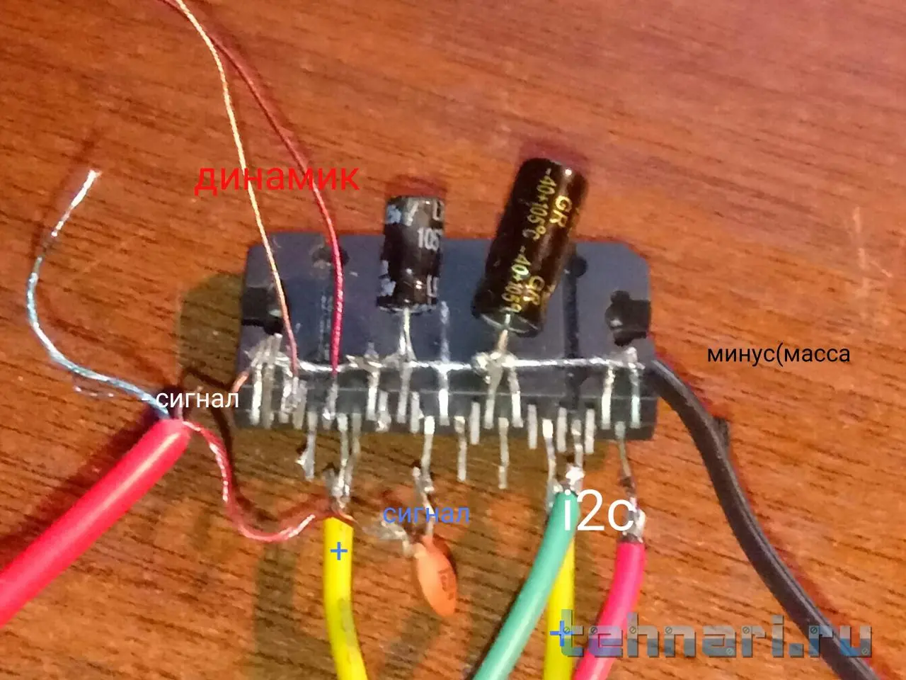

Нужна помощь в написании i2c кода

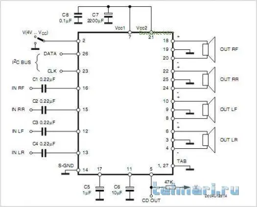

На какие ножки вообще подаётся питание ?
По даташиту на вторую ножку питание. Пятую подтянуть к питанию через резистор 4,7 кОм, 1 и 27 ножки на землю. В общем все как по рекомендованной схеме. Предлагаю Вам припаять сначала необходимый минимум, а потом уже смотреть будет работать или нет.
А на 7 и 21 ? разве не на них + питания ?
