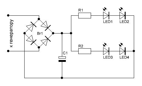

Вопрос такой как правильно подключить 4 светодиода которые соединены последовательно к мопедному генератору (6-7В, 45Вт) я попробовал все это подключить через диодный мостик но при этом при включении светодиодов это сильно влияет на остальное оборудование(тускло светит фара итд.). Как правильно подключить? там наверное нужны разные стабилизаторы итд. Просьба набросать правильную схему подключения!

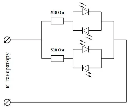

У мопеда генератор переменного тока? Если да, то в простейшем случае схема будет выглядеть так
    3.7 KB · Просмотры: 1,046
kna72 Спаибо за схему я подключал почти таже только без конденсатора может в этом была причина! Так там ненужны какието стабилизаторы типа КРЕНКИ или что-то подобного?

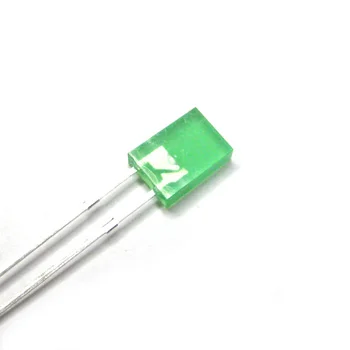

До тех пор, пока Вы не напишете марку или характеристики светодиодов, которые пытаетесь подключить, вопрос останется бессмысленным. Поясню: обычные индикаторные светодиоды потребляют не больше 0.1 Ватта, поэтому при любом способе подключения влиять на работу остальных потребителей (фара и т.д.) они не должны, поскольку отбирают не более 1% мощности генератора.
Отсюда возможны два варианта:
1. Вы пытаетесь подключить сверхмощные современные светодиоды.
2. Генератор не развивает паспортной мощности.
Вот это и требует уточнения.
Вот такие светодиоды я пытаюсь подключить! самые обычные слабенькие индикаторные светодиоды!

Нет. Причина в другом. Может быть диоды пробиты? В этом случае генератор будет работать на КЗ. Или ошибка в схеме.

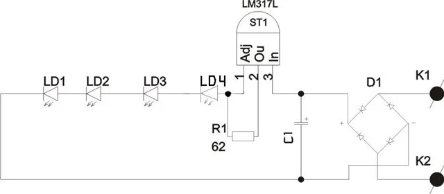

Хотел спросить что вы думаете о такой схеме и для чего там нужен тот стабилизатор или как его там LM317L какую роль он играет?

При таком включении LM317L работает как стабилизатор тока, т.е. независимо от входного напряжения сила тока в нагрузке ограничена (регулируется подбором сопротивления R1). Тебе это выгодно, поскольку входное напряжение сильно зависит от оборотов двигателя.
И, тем не менее, обрати внимание на схему, предлагаемую Vladimir S, проще уже действительно некуда.
А проще практически всегда значит и надежнее. Удачи.

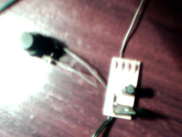

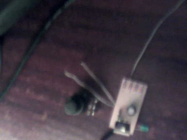

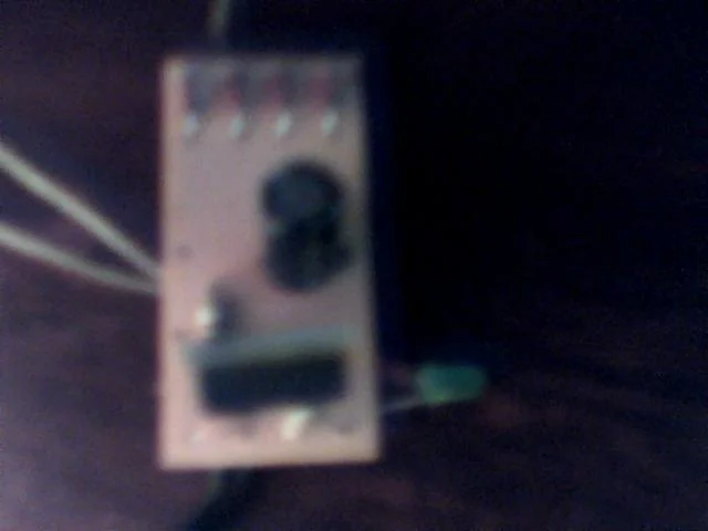

Спасибо за советы буду пробовать вот еще вопросик мне тут под руку попался выпрямитель стабилизатор итд. от адаптера телевизионной антены можно ли его сразу использовать выдержит ли он?(фоткать нечем фоткал вебкой может что-то розглядите там)
