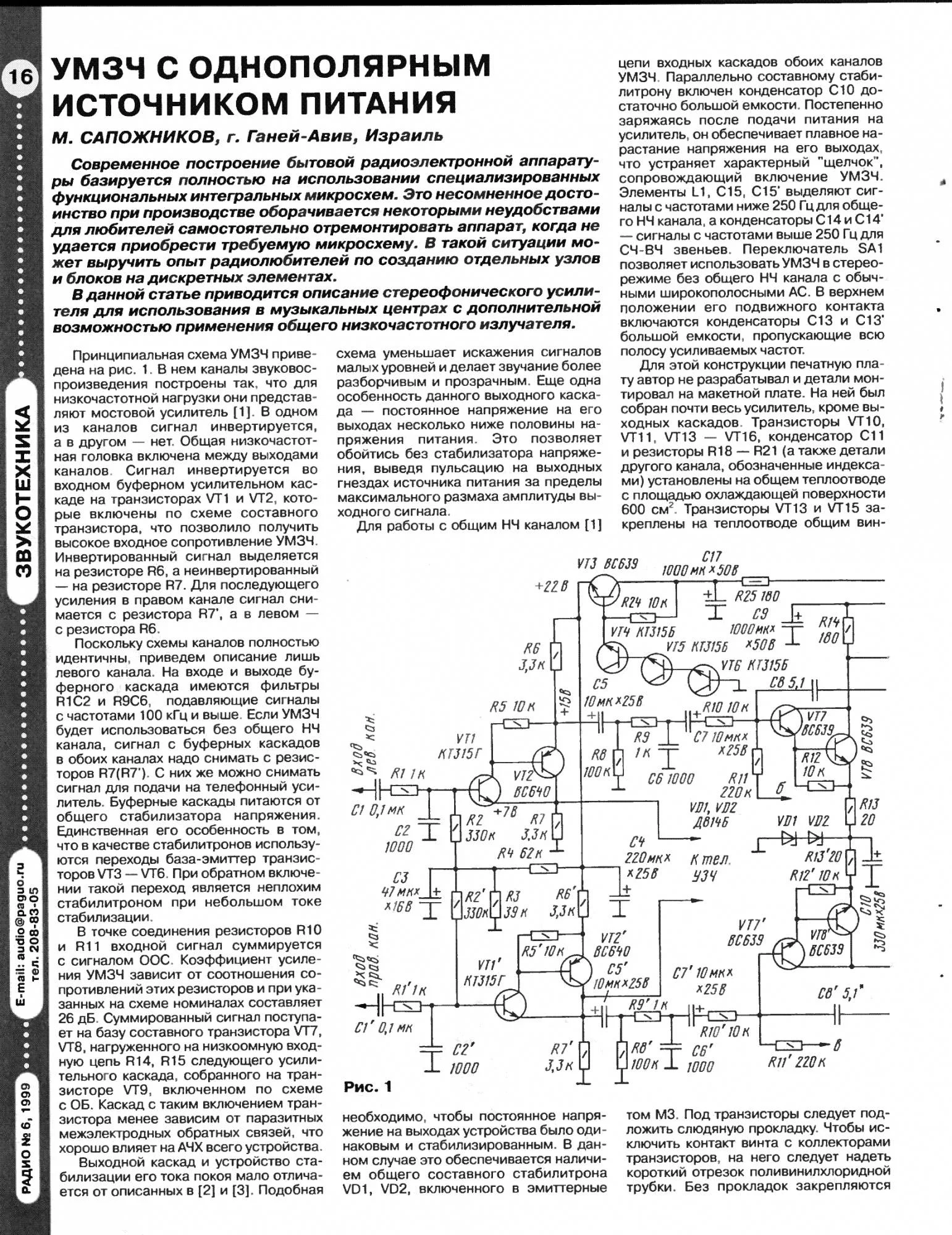

Нужна помощь в разбитии схемы на функциональные блоки
Bogdan92
10 Фев 2013
2
Нужно разбить схему на функциональные блоки для последующего моделирования в EWB или Multisim, а также расщота в маткад
    606.8 KB · Просмотры: 951
Кстати загвоздка в том, что мне дали пол схемы и сказали вторую половину не трогать.
Предполагаю, что делится она на 3 блока 1 усилительный каскад- блок питания- 2 усилительный каскад
