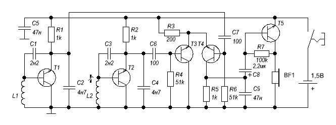

Собрал схему металлоискателя но она отказывается работать в чём может быть касяк? Транзисторы кт315

Очень сложная в настройке схема, так просто ничего сказать нельзя, это надо самому заниматься ... :)
Блин а я думал наоборот простая. Замерял напряжение на эмиттерах транзисторов генераторов на одном 475 на другом 315 мВ
Если же никаких звуков в наушниках не слышно (а при включении слышен щелчок), значит какой-то из генераторов не работает. Проверить, какой именно, - просто. Ставим в цепь питания миллиамперметр и замыкаем по очереди катушки (поисковую и опорного генератора). Если потребляемый ток меняется - соответствующий генератор однозначно работает. Хотя изменение тока может быть и при обрыве катушки, - поэтому сначала омметром проверим её целостность. Можно померять напряжение на эмиттерах транзисторов генераторов - цифровой мультиметр покажет около 400 мВ в норме. Если около 700 мВ, значит генерации нет. Возможно, коэффициент передачи тока применённого транзистора мал, имеет место утечка конденсаторов (особенно если применялись советские плоские керамические конденсаторы красного цвета), или катушка имеет короткозамкнутые витки. Также поиграйтесь с соотношением ёмкости конденсаторов контура (С1 и С2, например). Несмотря на необычный вид схемы, по сути своей барьерный генератор - обычная емкостная трехточка, генерация возникает при соотношении емкостей этого контура от 1:1 до 1:5. При указанных на схеме емкостях генерация устойчивая, но тут тоже всё индивидуально. К примеру, практика показала, что поисковый генератор всегда работает устойчиво и при большом разбросе емкостей, а опорный часто капризничает. Видимо, это связано с малой добротностью катушки (феррит хреновенький?). Бывает, что нужная настройка происходит при почти полностью ввёрнутом подстроечнике катушки. Тогда параллельно катушке можно подключить конденсатор на 100 - 150 пикофарад.

Ну не знаю, смотрю на нее, не ординарная схема, а полярность батарейки правильно включаешь, а то тут нарисовано все на оборот ? ... :)
P.S. Какие данные катушек ? ... :)
Как нарисовано так и включаю.:) Данные L1 50 витков провода L2 80 витков

Частота генераторов, по-видимому, около 1 МГц. Я бы сделала опорный генератор кварцевым...
Без осциллографа такие приборы настраивать довольно сложно.
"Напряжение питания 3 в. ... параллельно поисковой катушке L1, чтобы образовался настраиваемый колебательный контур, необходимо подключить переменный конденсатор (на схеме не указан) от старого радиоприемника с диапазоном длинных или средних волн ёмкостью порядка 150 пф....В состав схемы металлоискателя входят два барьерных генератора. В состав генератора на транзисторе Т1 входит поисковая катушка. Генератор на транзисторе Т2 – опорный. На транзисторах Т3, Т4 выполнен смеситель, выделяющий сигналы звуковой частоты. Т5 – усилитель звуковой частоты, нагруженный на высокоомные головные телефоны.
Поисковый генератор работает на частоте примерно 100 Кгц. Опорный генератор настроен на вторую или третью гармонику поискового генератора – 200 или 300 Кгц. При этом повышается чувствительность металлоискателя, так как изменение частоты поискового генератора на 10 Гц, приводит к изменению частоты биений на выходе смесителя на 20 или 30 Гц. Можно ещё больше увеличить частоту опорного генератора, но при этом увеличится нестабильность металлоискателя и уменьшится амплитуда сигнала биений на выходе смесителя, а значит, и громкость в наушниках."
Транзисторы рабочие? проверены? наушники высокоомные? питание можно попробовать увеличить до 3В
Блин такое ощущение что усилитель не работает. незнаю что и делать
ВНЗ резонный вопрос задал - головные телефоны с каким сопротивлением? Насчет неработоспособности усилителя сомневаюсь. Один транзистор, резистор и конденсатор, там "не работать" нечему. Я в первую очередь озаботился бы работой генераторов и смесителя, а не усилителя.
Каковы частоты генераторов? Что частотомер показывает? Если частоты различаются на большую величину, сигнал после смешивания получится высокочастотным и разумеется Вы его не услышите.
обычный динамик от наушника сколько там 0.34ома частоту к сожалению нечем померить только напряжение на эмитор. генераторов 440мВ и 315мВ

Не имея высокоомных головных телефонов (1-2 кОм) не стоило браться за эту конструкцию. Как ни настраивай, звука в низкоомных телефонах не будет или будет, но такой тихий, что Вы его не услышите.
Несколько слов о наушниках. Китайский ширпотреб за 10 рублей здесь не катит, у него слишком маленькая чувствительность (результат экономии на магнитах). В крайнем случае можно применить и их, но тогда питание придётся увеличить до 3 - 4,5 вольт. Наушники от нормального MP3-плэйера позволят спокойно работать до полного разряда батарейки (до 0,8 вольт).
Генераторы работают на разных частотах - поисковый примерно на 100 кГц, опорный на 200 или 300 кГц. Таким образом балансный смеситель выделяет биения между частотой опорного генератора и 2-й или 3-й гармоникой поискового. Такое решение позволяет резко уменьшить явление "захвата" частоты поискового генератора, что в простых схемах не позволяет установить частоту биений ниже 200 Гц, а также повышает чувствительность - изменение частоты поискового генератора на 10 Гц изменяет частоту биений на 20 (или 30) Гц. Можно ещё повысить частоту опорного генератора, но уровень биений становится мал, что понижает громкость звука, а нестабильность увеличивается, что затрудняет работу.
