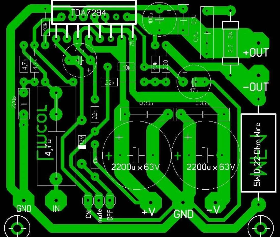

Нужна помощь в создании полного УНЧ
Я вот думаю может я с прасони печатку неправильно развел
не найдется ли у кого нибуть печатной платы под этот уселитиль
только проверенной

блин что столько людей собирала этот унч и не укого нет ПП???
Или хотябы дайте схему другого какого небудь усилка с двух полярным питанием на +27 -27 вольт
70ватт наминал для двух 35гдн1-4
под саб
только пожалуйста с провереной ПП

В принцепи нормально у меня какраз завалялась одна тда7293:tehnari_ru_889:
спасибо завта буду собирать
И ПП универсал 7293/94. Перемычку только не забудь поставить в нужном месте.
а схемки нет для первой ПП, или списка диталей
буду очень признателен
Тут же все подписано.
входной конденсатор нужно ставить пленочный, а никак не керамику. И не такой конской емкости.
Чет не вдахновил меня данный усилитель
он тише играет чем те усилители каторые я собирал в начале этой темы, на тда2030 и транзистерах.
это вообще так и должно быть или нет?
Помойму все должно быть на оборот, потому как те усилители помойму слабей если же я конечно не ошобаюсь
от чего у тебя сигнал идёт?
я тоже как раз вчера с этой же проблемой столкнулся
собрал усь на тда7294 ,включаю, работает!
но в разы тише чем тда2030
потом подключил не к компу а к телику и чуть не с жёг 25гдн
так что попробуй взять другой источник сигнала
п.с. мне кажется что у 7294 чуствительнность маленькая
от телефона сигнал ещё тише чем от компа
если я свой к телефону подключу так я его вобше не услышу
пробуй к другим источникам

к компу подключил тоже самое 2030 с транзюками играет громче чем 7293
Чет фигня какаята получается
она играет примерно также как тда2005. так та 10ватт
а эта 75ватт
я тебе говорю у меня было тоже самое
подожди просто может кто что нибудь скажет насчёт предварительного
