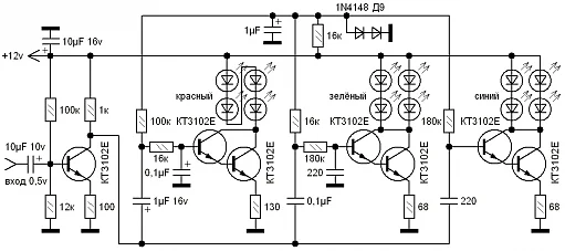

нужна рабочая схема цветомузыки на тиристах или транзисторах на 4-5 светодиодов от миниджека 3,5 питание 12v

Простая и рабочая схема.
вот хорошие схемы!!!собирал обе...1себе оставил,одну продал........

а вот эта схема рабочая?
    7.2 KB · Просмотры: 1,213
должна быть рабочей много кто на ней делал.....
а транзистор кт817
можно заменить КТ 817 Г
и ценник у него всего 4р
там же не указан индекс......значит должен подойти любой!!!
я думаю ему вполне подойдет) но в той схеме гдето я читал что ноги перепутаны у транзистора. может уже исправленая)
люди я собирал по такой схеме :) только ставил кт805ам ну другого небыло :) полностью работает :) и питается кроной и подкинуто 6 светодиодов паралельно :) работает отлично :) вставлял фары на машинку стоит на столе для красоты и когда нужно включаю и фары моргают :)
