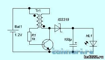

Что б из 1.2-1.5 вольт сделать 2.8-3 вольта. Есть ли относительно простая схема блокинг генератора, что б можно было сделать на ширпотребных деталях? И можно сгладить пульсацию емкостью?
Есть. Стесняюсь спросить, а поисковиками совсем не умеешь пользоваться ?
    5.7 KB · Просмотры: 188
какой ставить транзистор и трансформатор мотать с какими величинами?
"Схема питается от одной пальчиковой батареи и представляет собой блокинг - генератор. Импульсы повышенного напряжения появляется на коллекторе, выпрямляются диодом шоттки и заряжают конденсатор. Трансформатор T1 наматывается вручную на кольцевом сердечнике. Для этого берётся ферритовое кольцо К10х6х4 и мотается две обмотки по 20 витков проводом ПЭЛ0.3. Вообще количество витков может составлять и 6:10, и 10:10, и 10:15. Для наилучшего кпд и яркости их надо подобрать экспериментально
В схеме используется транзистор с низким падением напряжения для достижения максимального КПД. Выходной ток можно регулировать резистором R1.
во всех приведённых схемах, часто с успехом запускаются и отечественные транзисторы КТ315 - КТ3102"
Собрал схему, светодиод мигат 2-3 раза в секунду, можно ли избавиться или сгладить импульсы?
Даже не представляю как это Вы сумели. Можете подробно описать как намотан трансформатор и какие использованы детали?
Транзистор 403б трансформатор 12 витков и 6 витков проводом пэв 0.3
