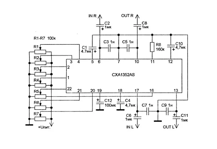

Дайте пожалуйста схему 5-ти полосного эквалайзера!
P.S. Желательно без микросхем!
Как раз на микросхеме будет самая простая.
    21.1 KB · Просмотры: 4,154
ЭЭЭ Мне без микросхемы!Просто я в таком городе что таких микросхем ни где не найдёшь! Конешно можно с микросхемой тогда с отечественными микросхемами!
Без микросхемы будет огромная плата, Которую можно будет настроить только в условиях радиоизмерительной лаборатории. Эквалайзер - не игрушка на двух транзисторах.
