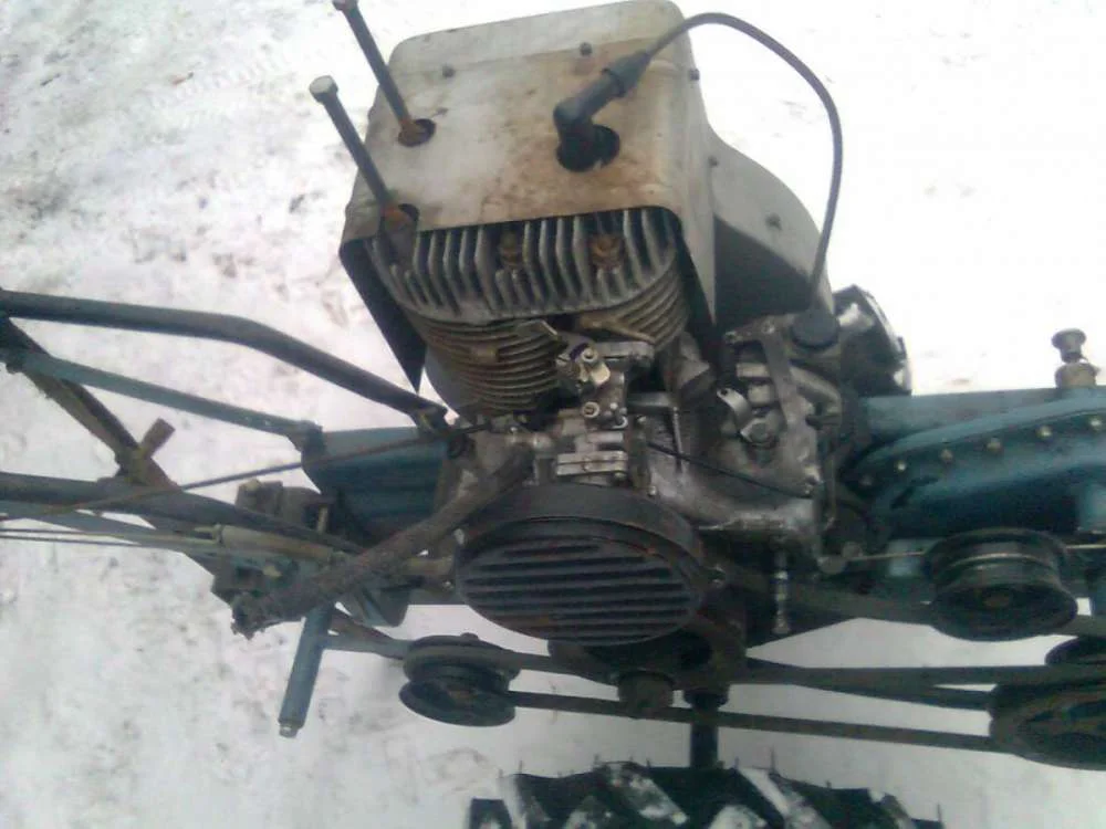

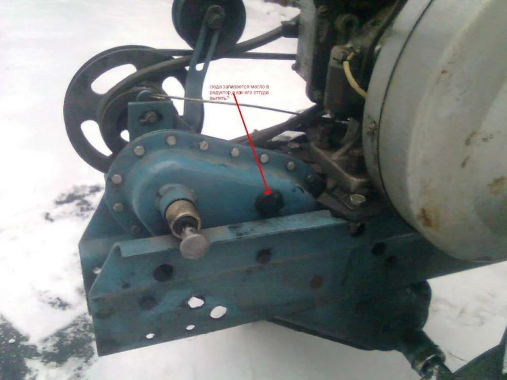

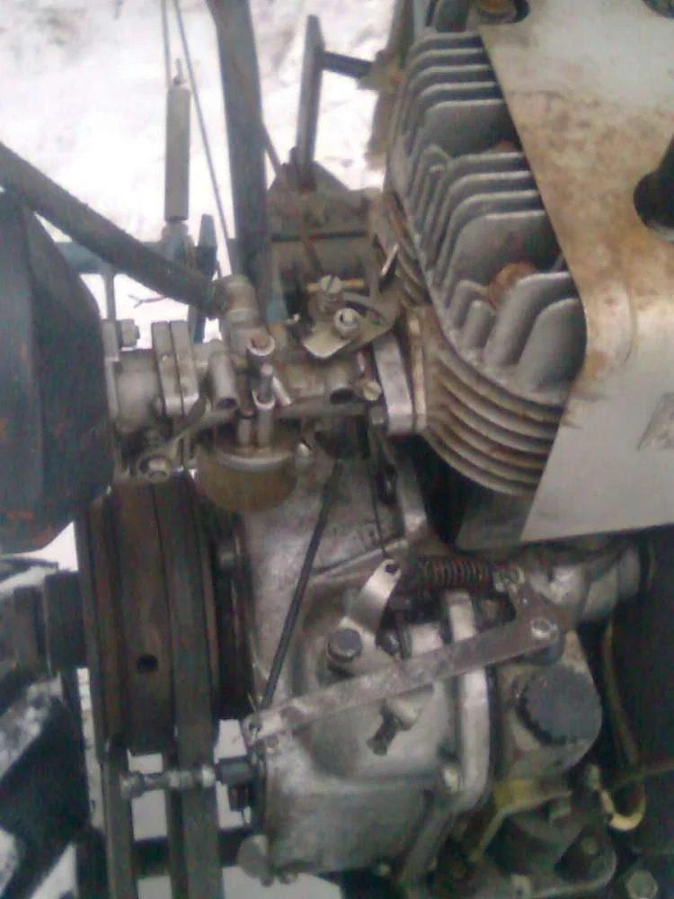

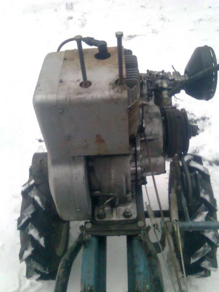

вот фото мотоблока,вот как вылить масло из редуктора?надо там масло поменять бензобак мы с отцом почистили а вот масло низнаем как сменить,д и в инете про него почти ничего нету

Денис, да что за двигатель-то? На нём есть какие-нибудь цифры, надписи, наклейки?
Знакомый агрегат :)) Творение наших безумных инженеров...
Масло из редуктора сливать - только на бок класть его, двигатель ЗИД, когда-то в далекие советские времена его активно использовали в сельском хозяйстве: на фермах, водокачках и т.д. Движок выносливый, а еще у него есть центробежный регулятор оборотов, способен автономно работать довольно долго, только бензин подливай :))
