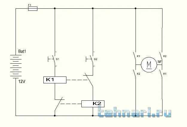

Здраствуйте.есть детский квадроцикл.одна кнопка на руле это движение вперед.через кнопку подключен мотор 12вольт.питание от аккума.хочу сделать задний ход.поставил кнопку тоже на руле.а как сделать перефазировку с помощью например нормальнозамкнутых реле неполучается.быстрее получается замыкание чем переплюсовка(.
вот схема, контакты реле должны выдерживать рабочий ток двигателя
