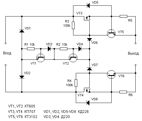

Схема подключения стабилитрона
Чисто случайно на другом форуме натолкнулся на аналогичную тему. Вот как решаются подобные проблемы:
И схема чуть посложней, зато с номиналами радиодеталей:
А вот описание и исходная статья.
