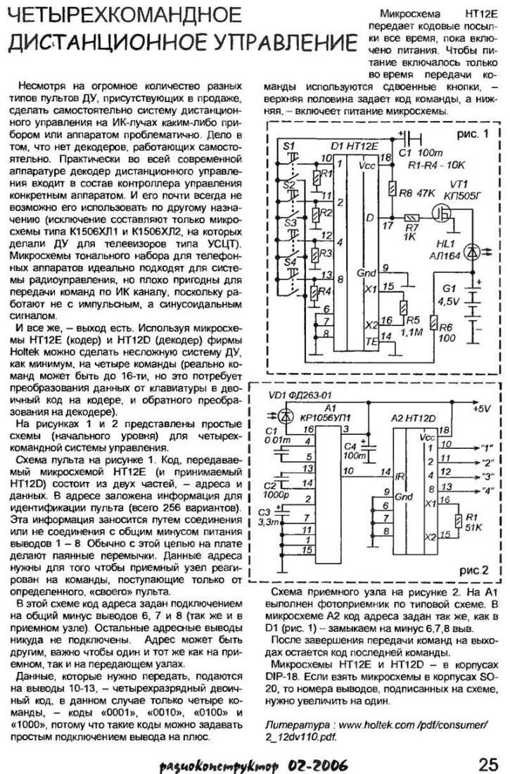

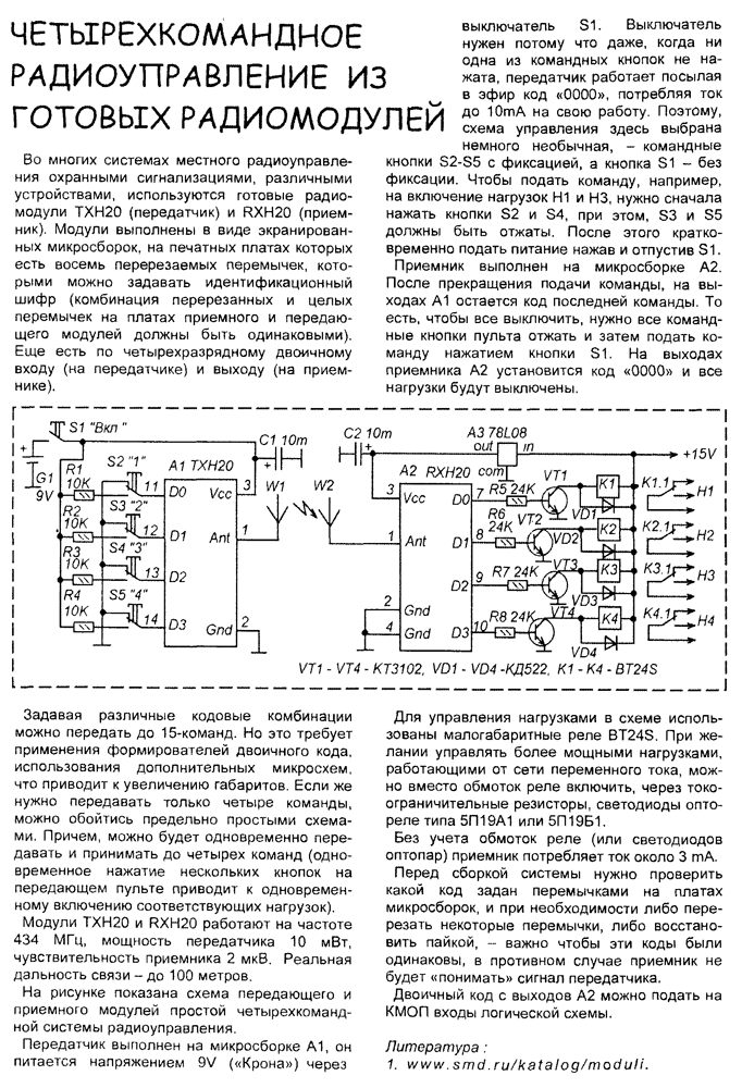

Я не буду говорить про готовые, имеющиеся в продаже приборы, про это расскажут другие. Я же интересуюсь только тем, что можно сделать своими руками... :)
    248.2 KB · Просмотры: 194
    207.4 KB · Просмотры: 155
