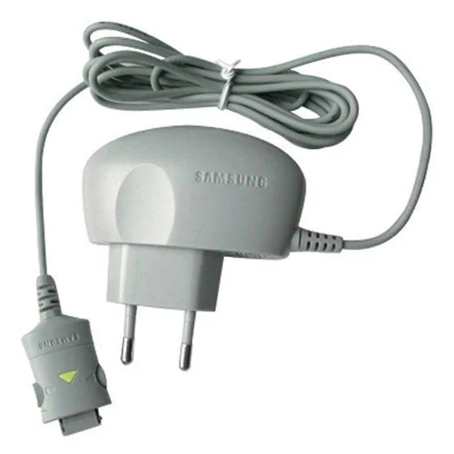

Здравствуйте дорогие форумчане. Тут возник у меня такой вопрос, имеется 3 никелево-кадмиевых аккумуляторов, уже приспособленных под нужду, но вот заряжать их нечем. Вообщем сборка получается такая: 3.6В 1.2А. Нужен преобразователь с 220 на 4В 700мА. Помогите с поиском схемы, и главное что бы схема не привышала габаритов: 15х45х10 Зарание благодарен.
    11.8 KB · Просмотры: 214
Возьмите зарядное от любого мобильного телефона...

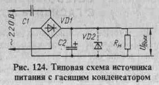

А в том то и дело. Нужен преобразователь на основе полупроводников, как в китайских фонариках с зарядкой от сети, нет трансформатора и как я понимаю сопротивлением шунтирующим лишнее напряжение является конденсатор!

У меня есть достаточно много ЗУ, и современные и древние. Древние основаны на одном трансформаторе и выпрямителе и имеют внушительные размеры, в современных тоже стоят трансформаторы, но очень миниатюрные + схема импульсника, а мне нужна схема полупроводникового преобразователя мез трансформатора. Вообщем мне не нужны пульсации, при очень маленьких размерах и минимальном количестве компонентов!
Правильно понимаешь, собирай по стандартной схеме, ёмкость гасящего конденсатора рассчитай, в сети полно информации.
