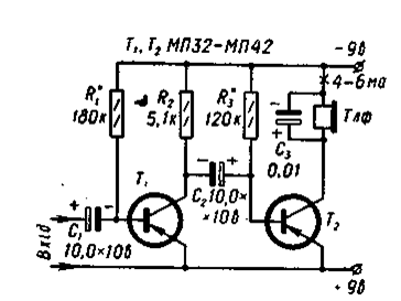

Здравствуйте !
Нужна помощь: вытащил схемку (см.рис.) из детского пистолета, схемка эта пищит, квакает, тарахтит и т.д., но тихо. Мне нужно усилить до 1-1,5Вт звук. Дайте, пожалуйста, схему усилитена на 1-2 транзисторах и чтоб все это (схемку и усилитель запитать от 10-14В. Заранее благодарен !.

Поиск рулит)
Ссылка удалена, если хотите помочь - выкладывайте на форум, картинку перезалил. Модератор.
    15.2 KB · Просмотры: 4,850
Ну если питалово 14 вольт, то можно собрать и на TDA 2003. Будет и квакать и тарахтеть на высокой громкости!

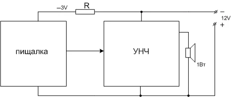

Большое спасибо. Подскажите, какое нужно сопротивление резистора, чтоб на пищалку подать напряжение 3 вольта (см.рис.)

так просто не очень будет,а вот на LMке попроще и надежнее.317 LM/
А это зависит от того, сколько потребляет твоя писчалка. Если не хочешь ставить 317, как тебе Рома советует, то бери переменник на 10 ком, и крути его до появления желанного вольтажа. Только не забудь поставить электролит 470 - 1000 мкф после резистора!
