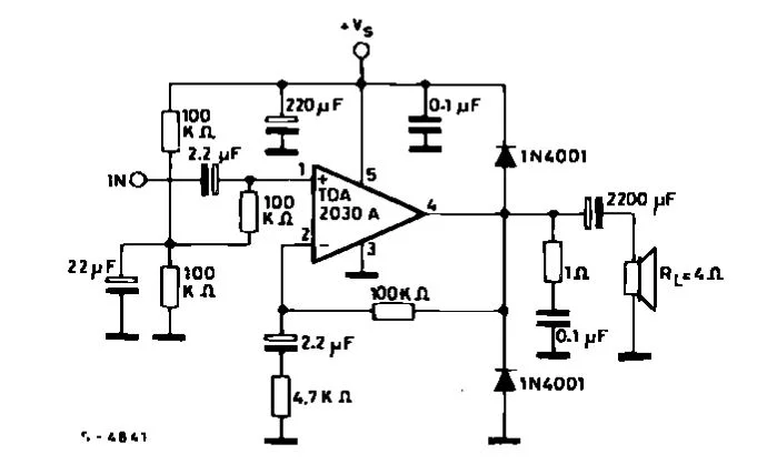

вобщем у меня проблеммка с 2-полярным питание возникла ..
в даташите на эту микруху нашел такую вот схему ...
как видно, она рассчитана на 1-полярное питание. норм будет работать усилитель если собрать по этой схеме, а не по той, что с 2-полярным питанием ?

постройку усилка надо начинать с питания, из личного опыта
Собирай эту схему с однополярным питанием. Она 100% рабочая, не капризная, и вполне врилично звучит.
спасибо, так и сделаю ...
