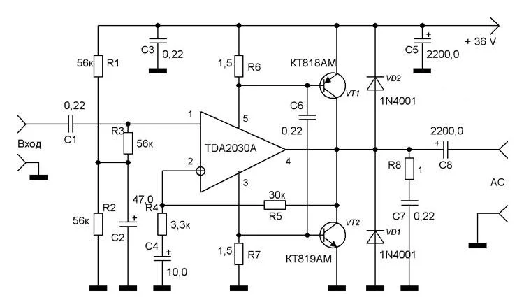

Ну, если есть желание посидеть с паяльничком, то вот такой вариант усилка. И не дорого, и звук вполне приличный, и сама схема - проще не придумаешь!
    22.3 KB · Просмотры: 569

Категорически настаиваю на лм3886 в китах с ебей. Паять нужно по минимуму, и будет задел для лучших АС. Остальное от лукавого :)
