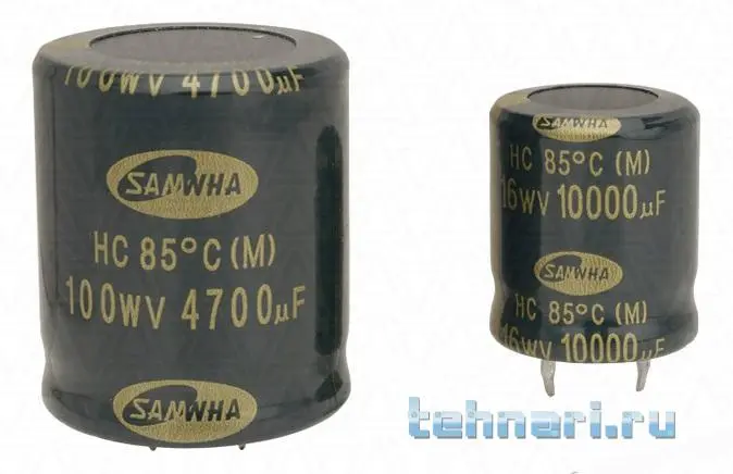

Вздувшийся конденсатор, и даже несколько вздувшихся конденсаторов, не всегда приводит к поломке техники. Ну снизилась ёмкость, ну возрос ток утечки, на работу техники это может вообще не повлиять. Но такой конденсатор - источник потенциальной опасности.
На фото ТС конденсатор не вздут, просто такой конструктив.
До Вас не доходит, что толстая пластиковая накладка может покоробиться по десяткам причин?

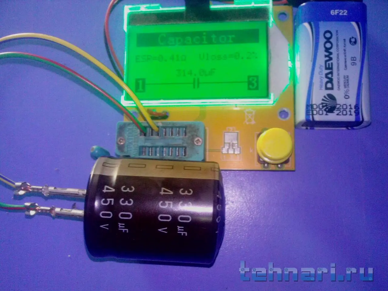

Если надавить на выпуклую пластиковую крышку, она легко деформируется и восстанавливается. Если же ее удалить совсем, обнаружим под ней обычный неповрежденный алюминиевый стакан с обычными неповрежденными насечками.
Точно такие же конденсаторы, как у ТС, часто встречаются во многих азиатских телевизорах, сделано ли так специально, с умыслом, или просто кружок чуть большего диаметра вырезали - лично мне неизвестно, врать не буду.
Однако, когда такой конденсатор начинает быстро и обильно "газовать", что случается при повышенном напряжении в сети, эту злополучную пластиковую крышку таки сносит набекрень, вот тогда уже можно говорить о неисправности конденсатора по внешнему виду - могу найти и показать, если интересует. То же самое касается конденсаторов без защитной пластиковой крышки, где вздувшийся стакан и следы выдавленного электролита заметны сразу - да, такие конденсаторы безусловно подлежат замене, но это ни в коем случае не панацея и не ремонт, а лишь устранение последствий.
Во всех же остальных случаях, даже когда клиент усирается доказывает, что конденсатор "надулся" - лучше все-ж таки инструментально проверить, а не потакать любителям самодеятельного интернет-ремонта сколь универсальным, столь же и вредным советом "меняй все электролиты на.." tehno013
