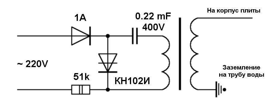

Мне нужна канкретное устройство или схема.
Ничего сложного, мы такую шутку делали еще студентами в общежитии.
Когда у нас тырили пельмени !... :D
Эта штука абсолютно безопасна, за счет гальванической развязки и
импульсного удара током, порядка нескольких кВ. Частота импульсов
где то 2 раза в секунду. Я не думаю, что будут брать урывками ...
обязательно два раза в секунду попадут на импульс ... :)
Детали:
Как сказал Валерий, маленький сетевой трансформатор, от любого
Кытайского адаптера, на 6-12В. Только включать его нужно наоборот,
низковольтной обмоткой в сторону динистора КН102И. Динистор КН102И
срабатывает при 150В, т.е. когда на конденсаторе наберется 150В, а оно
набирается за половина секунды. Конденсатор разряжается на обмотку
транса, естественно, если на первичке 150В, то на высоковольтной вторичке
будет несколько Киловольт ... :D

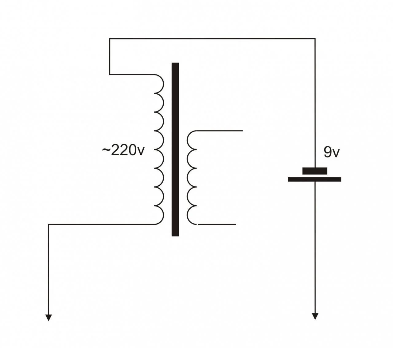

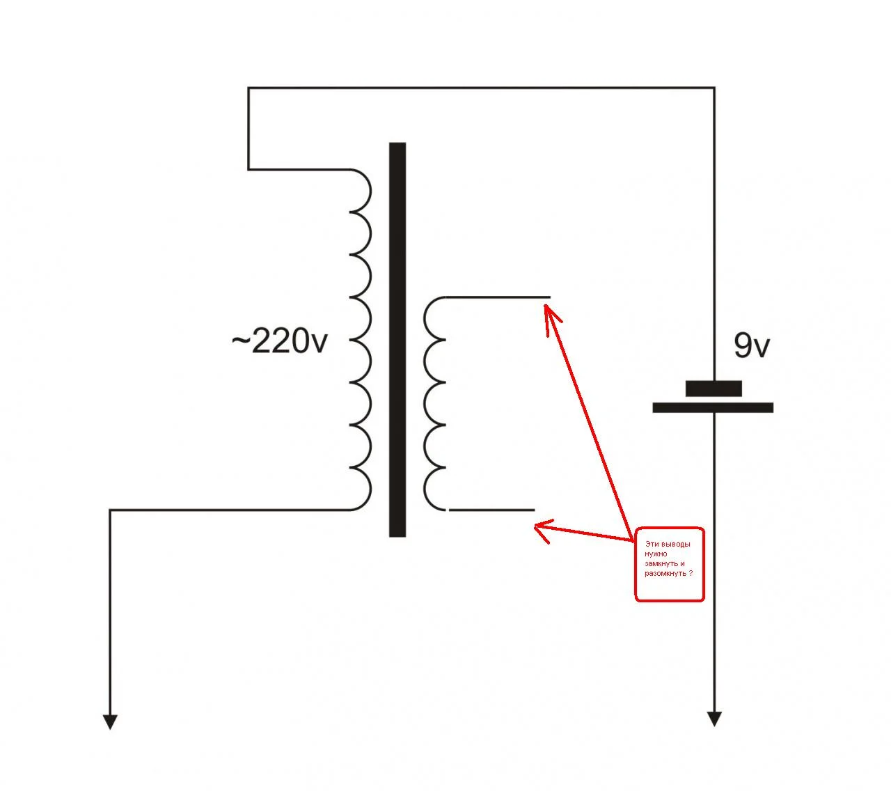

Соедини последовательно батарейку и сетевую обмотку трансформатора.
Провода со стрелочками оставь оголёнными. Если взять за оголённые провода, то поначалу ничего не почувствуешь, но если эти провода сомкнуть и потом разомкнуть, то в момент размыкания довольно ощутимо треснет током. Если, конечно, держать провода голыми руками.

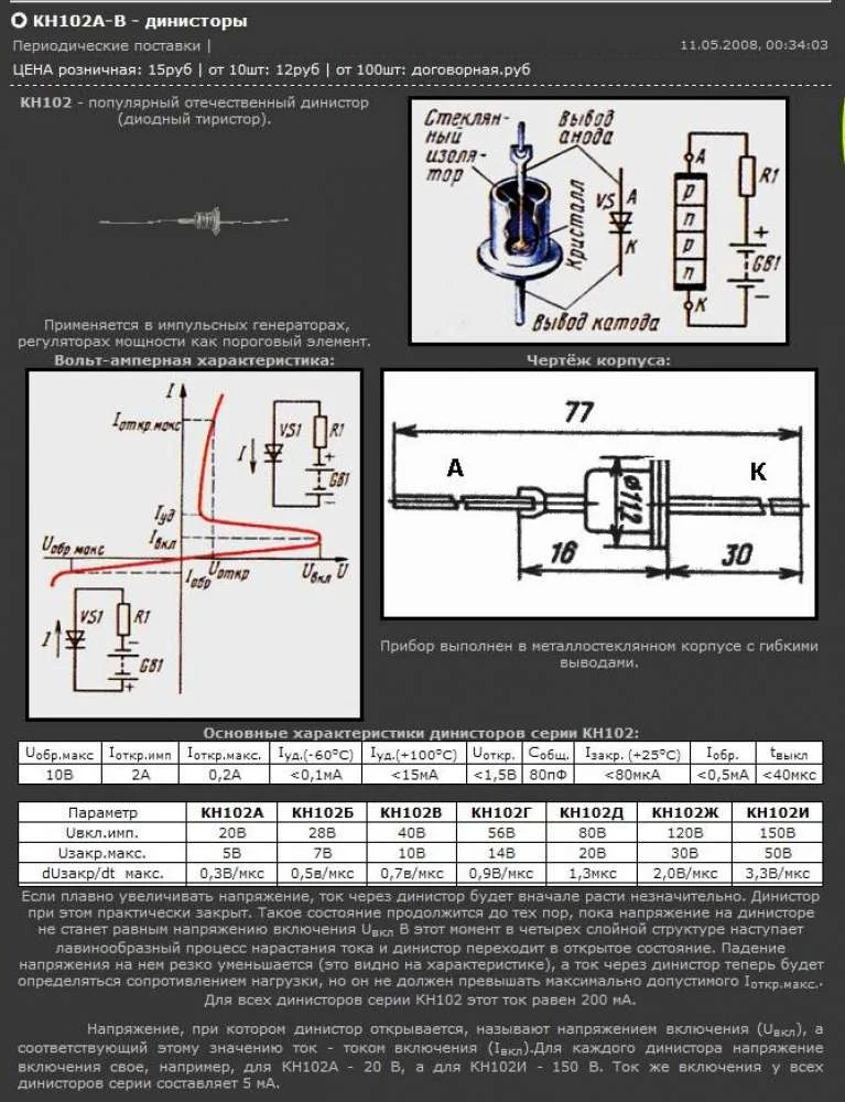

что такое Динистор КН102И?есть его фото?
Есть фото и не только

Валерий как подключать батарейку(где плюс и и минус)?Батарейка должна быть заряжена или разряжена?
Батарейка должна быть заряженной, а полярность не имеет значения.
