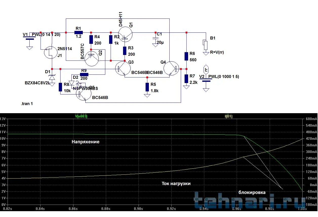

Нужно улучшить стабилизатор, сделать с 0.5 А до 1А на выходе
Здраствуйте, есть не плохая схема стабилизатора напряжения, но порог срабатывания перегрузки по току 0.5А, нужно улучшить схему до 1А. В схеме за порог срабатывания отвечает резистор R1 - 1.2Ом, менял на резистор 0.1Ом для проверки порога срабатывания, но порог срабатывания не удается увеличить через транзистор VT4, у него максимум 0.5А, можно как нибуть поднять порог до 1А? может есть другой транзистор который подойдет, или немного поменять схему?
Схему оставляю ниже!

VT4 и 20 Ампер вынесет.
Токовая защита устанавливается R1, а выходное напряжение - R8. В данной схеме одно от другого не зависит.
Порог срабатывания защиты при резисторе R1 1.2 Ом, есть 0.5А, мне нужно поднять порог до 1А, уменьшал номинал резистор R1, порог как и был 0,5А так и остался, вчем может быть проблема?
А трансформатор позволяет выдать бóльший ток?

Это такая схема, вот модель, у меня срабатывает при токе 0,24А- 0,36А вне зависимости от резистора R1 , и даже убирая резистор ток с работки не меняется, а меняется от напряжения на входе. Нужно менять схему, не правильная она какая то. И работает схема, если выпаять транзистор Q5, тот, что отвечает за индикацию. От входного напряжения ток сработки не меняется. Вот модель, можно поиграться. График сделан без транзистора Q5, с транзистором схема в симуляторе вообще не работает как надо. Т.е. работа схемы связана только с параметрами транзисторов.
Симулятор- LTSpise VI (или LTSpise XVII, особой разницы в работе не замечено, только у 17 версии больше базовых деталей)

У меня ток срабатывания меняеться от напряжения, если подаю 12В ток 0.41, если 14В ток 0.5, если 20В ток 0.55, если больше транзистор греется как електро плитка от стабилизации(
Может у вас есть схема стабилизации но на 1А, очень нужно!
