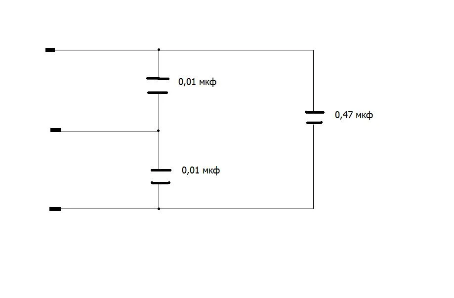

здраствуйте. нашёл у себя что то похожее на конденсатор с 3 ногами. поясните что это и где можно применить? вот эта схема нарисована на корпусе
    4.8 KB · Просмотры: 165
подписано что работает на 250 V
Весьма странная схема..а что она должна была выполнять? По мне так она не полная или не правильно нарисованная....
эта схема точно перерисована с корпуса "трёхногого конденсатора". что она должна выполнять я и хотел спросить
возможно для двигателя, но емкости маловаты
Про пусковой конденсатор для двигателя я тоже поначалу подумал. Но это помехозащитный конденсатор от ламп дневного света. Средний вывод - заземление.
а крайний плюс и минус?
Тут нет плюса и минуса, это неполярный конденсатор. Он обычно ставится параллельно дросселю лампы. Подозреваю, что он рассчитан вольт на 450.
